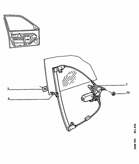

Dnes při povelu zavřít řidičovo okno v polovině cesty ve dveřích něco prasklo a okno vlastní vahou sjelo dulů. Motorek točil dál.
A bylo o legraci postaráno. Okno jsem nakonec zavřel, že sem chytil sklo a vytáhl co nejvýše...:roll
Takže se ptám jestliže někdo nemáte výkres mechanizmu stahování ať vím do čeho jdu..:roker
Nesetkal se někdo s tímto problémem??
Byl to takový sklo-kovový praskanec a pak to jen chrochtalo....:nevim
Dík za info.
Okno nikdy nechodilo ztěžka ani se neměnila rychlost zavírání, jako že by to nějak naříkalo, vždy okna v pohodě...:(
[upravil dne 29.7.2009 rex]
Pohon okna zabezpečuje motorček cez šnekovú prevodovku a lanko. Môže byť roztrhnuté lanko, ulomený úchyt alebo chyba v prevodovke motorčeka. Podľa toho zvuku to najskôr bude ten úchyt. Jediná možnosť ako to zistiť a opraviť je rozobratie dverí. Vo vnútri uvidíš takú širokú plechovú koľajnicu. Na nej má byt ten úchut a oňho prichytená kovová lišta v ktorej je nasadené okno. Tým úchytom pohybuje lanko natiahnuté v tej koľajničke cez kladky na koncoch a potom bowdenmi do prevodovky na motorčeku.
[upravil dne 29/7/09 pastorek]
pastorek ma pravdu, suhlasim,
aj ja som mal podobny problem. Prasklo lanko v prevodovke.
Odporucam vrakac a kupit cely novy mechanizmus aj s motorom a tiahlami.
Potom len to zacvaknes na sklo a chodis dalej.
:papa
No tak jsem to rozebral a rozletěla se celá ta plastová kostka co jezdí v té kolejnici a žene sklo nahoru dolu,(sou v něm zaháčená obě lanka). Tím pádem se vysmekly lanka a brutálně se zasukovaly na bubnu motorku, po roznýtování je lanko v poho jen sehnat tu kostku.... vypadá to stejně na celej mech.. na vrakačií.. zatim:roker
