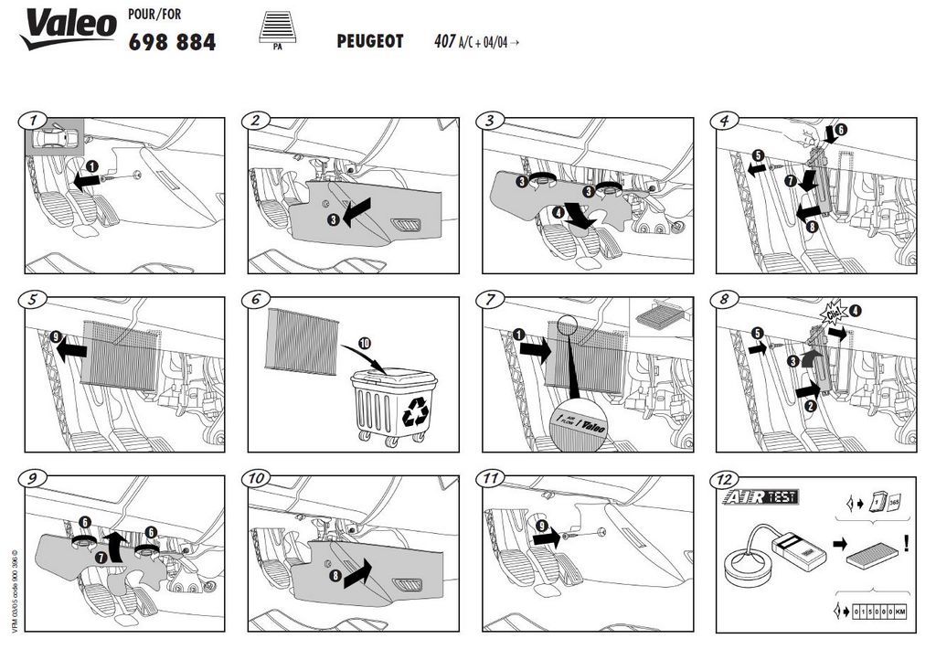

Chlapi musím odmontovat ten boční plast na tunýlku(tuším,že je tam imbus) nebo je k tomu filtru jinej přístup.Zítra ho chci vyměnit a nejak se mě tam dolů špatně leze.
asi si ho blbo pochopil ty anotherone alebo ja :)
myslim, ze on ma na mysli bocni plast zo stredovej konzoly ten bocny co je vela plynoveho pedalu ...
Peja 33 ak myslis, tento plast tak ten odmontovat nemusis. musis dat dole akurat ten koberec co je nad pedalmi a potom kryt na filter o ktorom vravel anotherOne. :super
