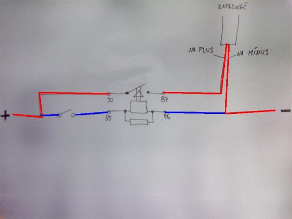

pastorek Odesláno 8. červenec 2009 Odesláno 8. červenec 2009 ...si nebezpečne dobrý, takto niektorý prídeme o robotu... Je to nakreslené správne. Citovat

Qcko Odesláno 9. červenec 2009 Autor Odesláno 9. červenec 2009 V podpise vidis ze mam P306, takze predpokladam ze tam sa nic zasuvat neda;)...a inak ano, radio hra stale, aj bez blucika:super ...zas podla navodu nakreslit nieco viem:D...este posledna otazka, moze byt to rele 40A (take mam, tak ci mam kupit ine) a idem na to:mrk [upravil dne 9.7.2009 Qcko] Citovat

pastorek Odesláno 9. červenec 2009 Odesláno 9. červenec 2009 Kľudne môže byť 40A. V princípe stačí také ako je poistka na obvode ale silnejšie nevadí. Nezabudni na hrúbku káblov. Červeným sú káble ktoré musia byť hrubé ako pôvodné a tie modrým môžu byť tenšie aby sa s nimi lepšie robilo. [upravil dne 9/7/09 pastorek] Citovat
