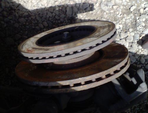

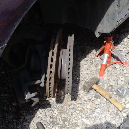

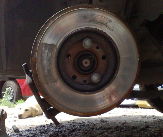

Změna kotoucu z jednopistkových pr. 280mm, na dvoupistkove pr. 330mm
Cekal jsem nejaky drama ale vse bez problemu.
Staci jen kotouc desky a brzdic. Hadicky jsou stejny.
práce cca 40min i s ovzdusnenim.
