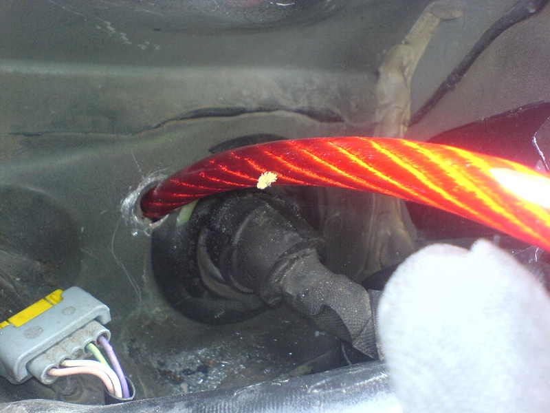

duricek Odesláno 6. prosinec 2012 Odesláno 6. prosinec 2012 Ale ked niekto bude chcet tahat ozajstny kabel tak cez priechodky to nepojde a bude muset vrtat do plechu tak ako ja Citovat

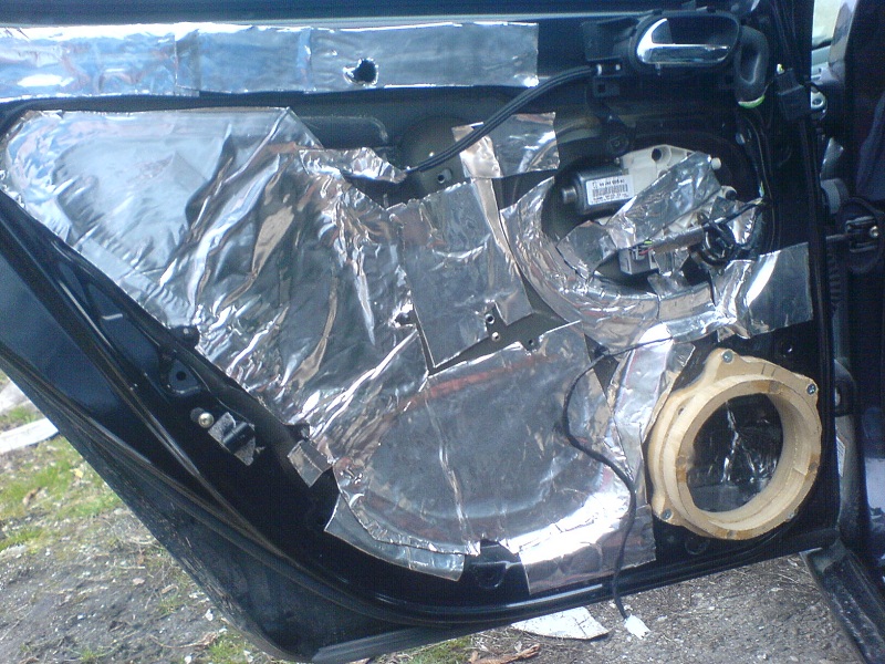

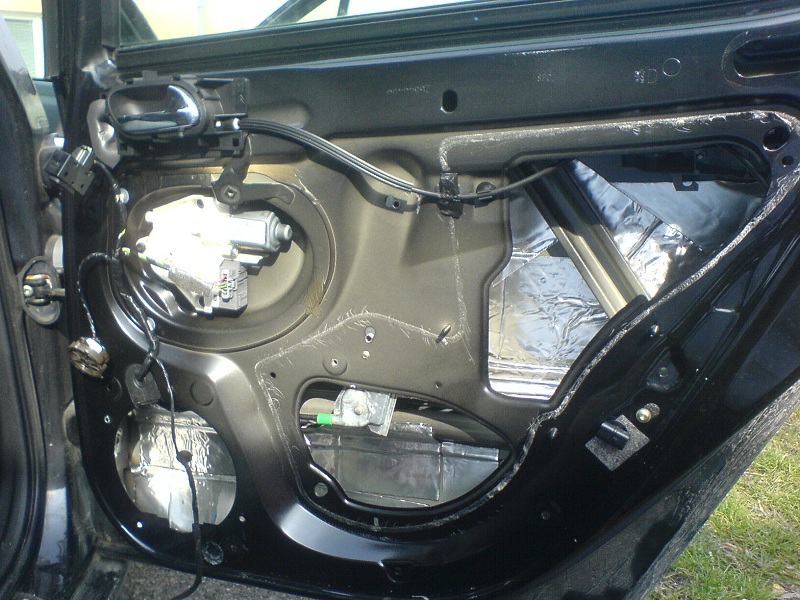

duricek Odesláno 6. prosinec 2012 Odesláno 6. prosinec 2012 V dverach 2 vrstvy sikadampu na vonkajsi plech Citovat

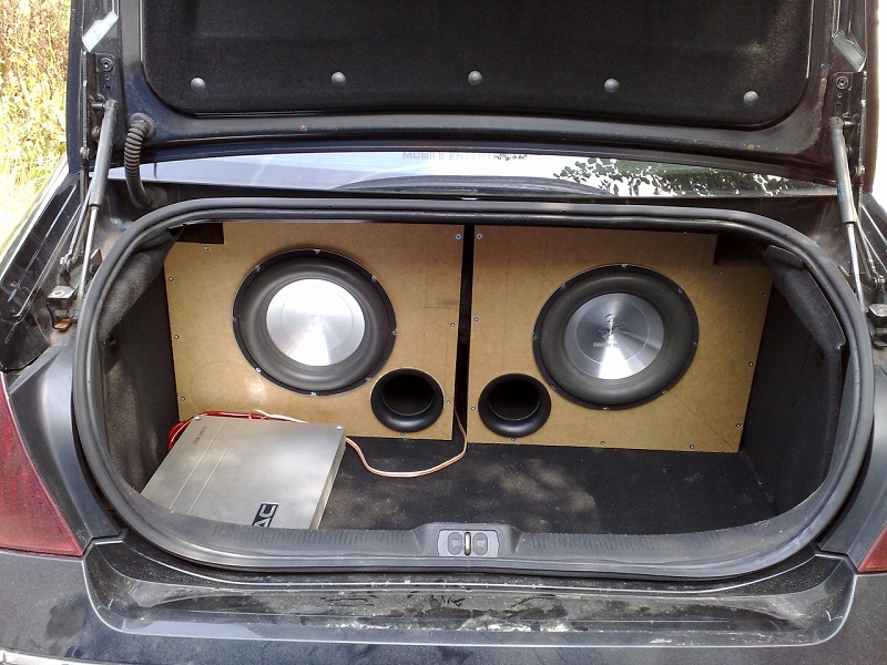

duricek Odesláno 6. prosinec 2012 Odesláno 6. prosinec 2012 Uzavretie ozvucnice Sikadampom a medzikruzie z MDF na osadenie repra Citovat

koblih69 Odesláno 6. prosinec 2012 Odesláno 6. prosinec 2012 Ale ked niekto bude chcet tahat ozajstny kabel tak cez priechodky to nepojde a bude muset vrtat do plechu tak ako ja Nechtěl jsi tou fotkou naznačit, že to máš takhle natažené? Pominu jak to máš provrtané a nezalakované, ale ten ožmoulaný okraj ti prořizne izolaci a bude veselo... Citovat
duricek Odesláno 6. prosinec 2012 Odesláno 6. prosinec 2012 Nie neboj . To bola iba skuska ci sa tam vojde kabel Potom som obrusil celu tu dieru, dal som na kabel chranicku a chranicku som zasilikonoval a zatmelil o plech aby sa ani nepohla Citovat
