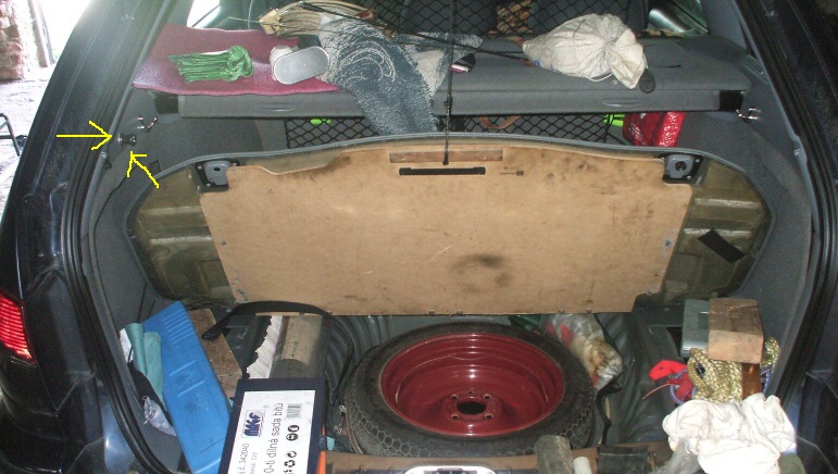

prca Odesláno 12. červen 2009 Odesláno 12. červen 2009 čau.nevíte nškdo jestli je va 406 2000 natažená el.do kufru na zásuvku na zapalovač???Má to tam někdo origoš s výroby.Pokud tam není s kama bych mohl dráty nathnůt.díky moc Citovat
Burisek Odesláno 12. červen 2009 Odesláno 12. červen 2009 mám dodělávanou a nataženej drát ze předu z poj.skříně.... foto zítra pokud bude zájem... Citovat
prca Odesláno 12. červen 2009 Autor Odesláno 12. červen 2009 Jo zájem o foto mám.Jenom jestli to není moc složité tahat ž ze předu.Líbila by se mě ta varianta s toho zadního světla,teda jestli to tak jde.díky Citovat
ozzy56 Odesláno 12. červen 2009 Odesláno 12. červen 2009 záleží,co tam budeš zapínat--jestli velký odběr,tak asi od pojistek jak píše --Burisek-- Citovat
prca Odesláno 12. červen 2009 Autor Odesláno 12. červen 2009 No chtěl bych tam zapnout ledničku do auta.takže tom je asi dost valký odběr že??? Citovat
ozzy56 Odesláno 12. červen 2009 Odesláno 12. červen 2009 kolik má lednička nevím,ale asi dost...určitě dej ten přívod přes pojistku Citovat
pastorek Odesláno 12. červen 2009 Odesláno 12. červen 2009 Nieje v kufri osvetlenie? Tam by malo byť stálych 12V. Potom by stačilo iba vymeniť poistku za silnejšiu. Citovat
ozzy56 Odesláno 12. červen 2009 Odesláno 12. červen 2009 Původně zaslal: pastorek Nieje v kufri osvetlenie? Tam by malo byť stálych 12V. Potom by stačilo iba vymeniť poistku za silnejšiu. a bude stačit průřez kabelu od toho světla na větší odběr? aby nežhavil kabel při silnější pojistce..., jde na to světlo v kufru celkem tenký káblík... [upravil dne 12/6/09 ozzy1956] Citovat
OK406 Odesláno 12. červen 2009 Odesláno 12. červen 2009 Zásuvku do kufru 406 break si dělal Honza406. Dokonce dával i fotky. Citovat
pastorek Odesláno 12. červen 2009 Odesláno 12. červen 2009 Původně zaslal: ozzy1956 Původně zaslal: pastorek Nieje v kufri osvetlenie? Tam by malo byť stálych 12V. Potom by stačilo iba vymeniť poistku za silnejšiu. a bude stačit průřez kabelu od toho světla na větší odběr? aby nežhavil kabel při silnější pojistce..., jde na to světlo v kufru celkem tenký káblík... [upravil dne 12/6/09 ozzy1956] Neviem aký presne je tam káblik. Na 405ke som si všimol že je dotiahnutý celkom silný kábel (cca 1,5mm2) po svorkovnicu na ľavom podblatníku a až odtiaľ ide tenký. Tak ma napadlo či to nieje rovnako. Citovat
prca Odesláno 13. červen 2009 Autor Odesláno 13. červen 2009 čau.tak jsem na to mrkl.Lednička má příkon 48 W.Poradte prosím co nejdřív.Chceme po obědě vyrazit na dovolenou tak nevím jestli ledničku musím cpat do auta nebo do kufru.díky moc Citovat
ozzy56 Odesláno 13. červen 2009 Odesláno 13. červen 2009 čus,co kdybys to zatím neřešil--ty ledničky mají dlouhý přívodní kabel,co vím,provlíkni loketní opěrkou vzadu a strč do origo zásuvky mezi sedadlama a ledničku do kufru... Citovat
