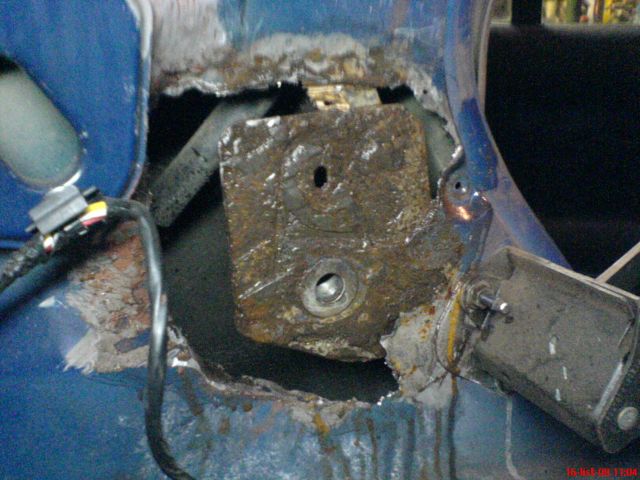

Joe1 Odesláno 21. duben 2009 Odesláno 21. duben 2009 Původně zaslal: Boulik tak jsem se koukal taky nedalo mi to a zadnej plastovej lem tam nemam ale vypada to dobre ale pro jistotu se tam mrknu poradne na hmatat tam nic neslo jako diry atd ..... U mňa to tiež na pohľad vypadalo dobre keď som kúpil auto,až keď som zbadal prasklinu v tom ochrannom plastovom nátere a napadlo ma tam vrtať sa skrutkovačom.....a ocitol som sa v kufri:o Citovat

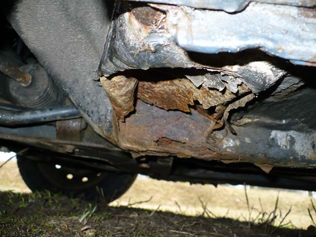

BUTCHER306TD Odesláno 21. duben 2009 Odesláno 21. duben 2009 tak ja osobne sem mel dva sedany, kazdy mel oba zadni plastove podbehy... pricemz ten prvni mel i mensi dirku v podlaze jakoby u ridice pod podlahou v tech dutinach, no respktive tam dutina uz nebyla... nevim cim to bylo zpusobene, ale byla tam videt slaba ryha, jako promacklina po smeru jizdy, jestli nekdy skrtli treba o sutr a pak to zacalo hnit... nevim, na druhe strane ta dutina byla taky nacnuta, ale tam nebyla zadna ryha nic.... jen rez a dira... Ted na mym druhym sedanu to taky hnije presne v tom samem miste...kdyz se kouknete pod auto tak kolem tunelu zespoda vedou tak 5 cm siroke dutiny a zvedaji se jakoby do podbehu nahoru... snad pochopite.... co vim, tak to je pry udajne dost nachylne misto na korozi... reklo mi to na sobe nezavisle par mechaniku a techniku.... jo a jeste snad nejaky detaily, oba sedani TD a tento s velkou dirou odhadem nalitano tak 350tis a tento druhy tak 200tis Citovat

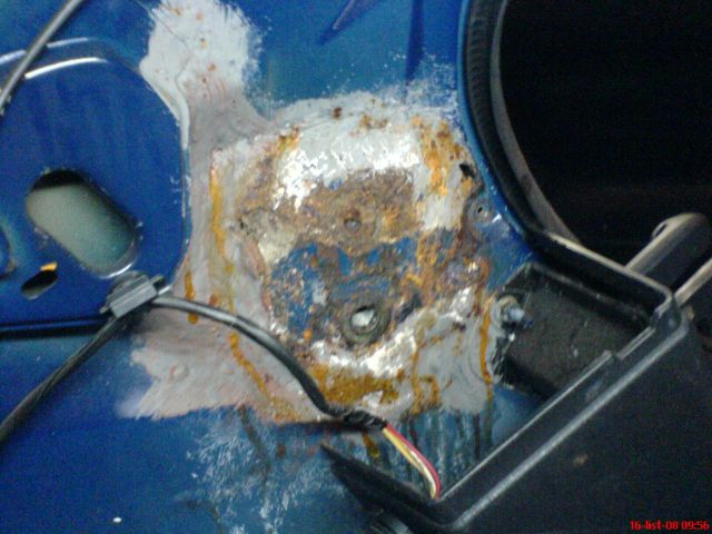

Meldik Odesláno 21. duben 2009 Odesláno 21. duben 2009 jutak82: tak to jsi uuuuplne stejny pripad jako ja......kdyz jsem to videl poprve, tak jsem to jen namatlal silikonem..... [upravil dne 21.4.2009 meldal] Citovat

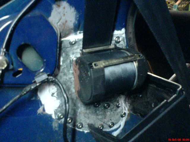

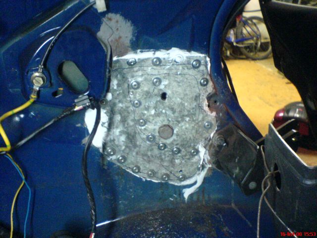

Meldik Odesláno 21. duben 2009 Odesláno 21. duben 2009 ....ale pak mi to nedalo......varit mi to nedoporucili, tak jsem to udelal jinak.....nejdriv vyrezat [upravil dne 21.4.2009 meldal] Citovat
Meldik Odesláno 21. duben 2009 Odesláno 21. duben 2009 a pak......prilepit na karosarskej silikon a snytovat.... [upravil dne 21.4.2009 meldal] Citovat
Meldik Odesláno 21. duben 2009 Odesláno 21. duben 2009 nakonec jsem to z podbehu poradne zamazal tim silikonem........a navzch nekolik vrstev toho cernyho gumoasfaltu....ted nevim, jak se to jmenuje..... [upravil dne 21.4.2009 meldal] Citovat
Guest jutak82 Odesláno 21. duben 2009 Odesláno 21. duben 2009 Nejhorší je že jsem děsnej pedant. Nesnesu na autě nic látanýho. Ale ta díra je fakt hustá!!! Zvláštní že to vyhnije na stejným místě.Musím někde sehnat ten plastovej podběh. Citovat
Meldik Odesláno 21. duben 2009 Odesláno 21. duben 2009 to ja taky nesnesu......jenze spravit se to muselo.....jak jsem do toho vrazil sroubovak.....bylo to jasny....a s tim podbehem nevim.....taky jsem ho nejdriv chtel, jenze v tom nadkoli mam hadicku pro odvod vody ze sibru (je videt v ty dire).....tak to zadelat nemuzu.... [upravil dne 21.4.2009 meldal] Citovat
Guest jutak82 Odesláno 21. duben 2009 Odesláno 21. duben 2009 To já do toho vrazil prst a prošel jsem skrz:D Já si myslím že když se to zavaří COčkem tak se kolem ten plech moc neohřeje a tím pádem nebude reznout. Citovat
Meldik Odesláno 21. duben 2009 Odesláno 21. duben 2009 ja nevim ja s tim nikdy nedelal......prave, ze kvuli tomu ohrati me od toho COcka odradili.... Citovat
