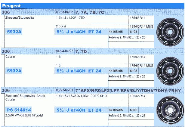

Jakej rozměr má středová díra disku na 306?? Respektive půjdou mi na to hliníky původně z Forda 7J15 ET 42? Středovou díru mají 57mm. Dík za rady
Stredova diera je 65mm takze asi nie, ale kedze maju tie hliniky ET 42 a na 306 potrebujes okolo 18 (nie som si isty) tak potrebujes podlozky a tymi to mozno vyriesis.

306 maET 24 potrebuješ rozšitovacie podlošky
306 ma ET 15 nebo ET 18.. Zadnejch 24 ...

ET24 maju 14\'\' a ET18 maju 15\'\'... on pise ze ma 15\'\' tie hliniky takze ET18
co jsem našel jsou to 15 ale jen 6 palců

co jsem koukal tak ford má 57 ale je to 5ti díra :papa
