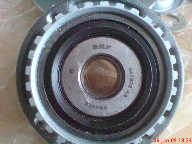

306gti6 Odesláno 6. červen 2009 Autor Odesláno 6. červen 2009 330euro:bojim [upravil dne 6/6/09 306gti6] Citovat
