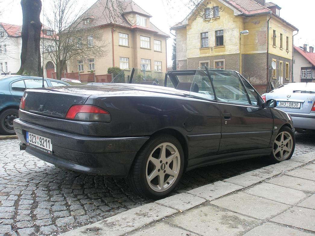

Hugo Boss Odesláno 15. březen 2009 Odesláno 15. březen 2009 kluci , jestli máte zájem , měl bych na prodej z 306 cabrio 16ky alu kola... přiložím i foto... gumy jsou více jak 50ti procentní Citovat
Hugo Boss Odesláno 15. březen 2009 Odesláno 15. březen 2009 fotos kol na prodej [upravil dne 15/3/09 HUGO BOSS] Citovat
