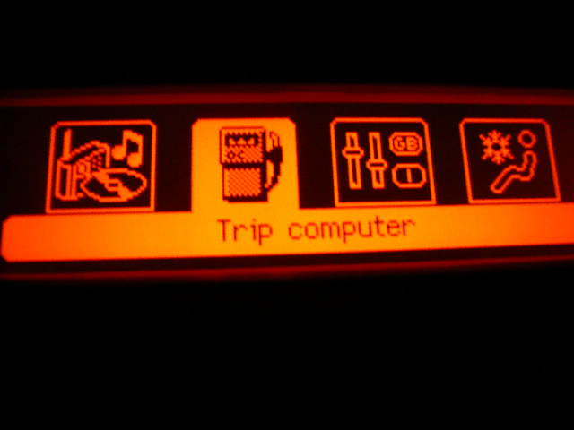

HonzaZ Odesláno 28. leden 2009 Autor Odesláno 28. leden 2009 Myslím, že ta hláška je \"automatic door locked activated/deactivated\". Citovat
denoo Odesláno 28. leden 2009 Odesláno 28. leden 2009 a je teda aj niekde v menu na stredovom displey napisana ked si chces pozriet ci je aktivna? Citovat
denoo Odesláno 28. leden 2009 Odesláno 28. leden 2009 toto je pre mna dolezite, pretoze ak ma byt aj v menu naznacena tato moznost aktivacie , tak ja ju tam momentalne nemam, a teda problem v tlacitku ani okoli neni Citovat
HonzaZ Odesláno 28. leden 2009 Autor Odesláno 28. leden 2009 Ano je to v menu na středovém displeji natvrdo a liší se pouze stavem jak jsem výše psal. Pokud jí tam nemáš, tak je to jak jsem psal v BSI. Já to snad půjdu znova zkouknout. Citovat
denoo Odesláno 28. leden 2009 Odesláno 28. leden 2009 skus kuknut ako to mas v menu napisane a kde presne to je napisane , asi tam kde je aj esp atd Citovat
HonzaZ Odesláno 28. leden 2009 Autor Odesláno 28. leden 2009 Tak ti posílám nafocenou sekvenci Citovat
HonzaZ Odesláno 28. leden 2009 Autor Odesláno 28. leden 2009 Takto to postupuje ze základní nabídky. Poslední je hláška po změně stavu. Nějak podobně by to mělo být i u velkého barevného displeje. Citovat
denoo Odesláno 28. leden 2009 Odesláno 28. leden 2009 jj, tak tam to ma byt, a tam to asi nemam, sa mi aj zdalo ze tam jedna moznost chyba , tak som to tam mal asi aj ja napisane, aj ked mam iny displey, ale sa to by malo byt v podstate jedno. Dik za foto , kua , zajtra to este skusim v pegueote povedat ci nebudu vediet , ale asi je tato funkcia zazehnana , keby mi na pocitaci spravili nastavenia od vyroby, videl som tam vcera mu na pocitaci ze sa mu dalo dat vyrobne nastavenia ci co, inak uz neviem naozaj Citovat
denoo Odesláno 29. leden 2009 Odesláno 29. leden 2009 taky uspech hlasim , trubicu od serva vymenena , tlacitko automatickeho uzamknutia opravene, respektive povolene v bsi , bolo iba zakazane, asi sa dako zakazalo pri skusani , akurat ma mrzi to, ze v jednom peugeote povedal ze to nejde , lebo tam ziadnu taku moznost nevidi, a tuto mi to hned aktivoval a ide uz ok tlacitko , a pribudla samozrejme aj dalsia funkcia aj do menu ako si hore daval foto, presne tak to funguje. , a aj tlacitko som im tam nehal, tie tri (alarm, uzamknutie a parkovaci asistent) a urobi mi to ako spinac , aby to slo na ten modul, vyvedie mi odtial dva kable a hotovo. Uz to robil viac krat takze nemal by byt ziaden problem, zopne a bude zopnute , ked zmacknem znova tak jednoducho rozopne, a to ja potrebujem. Este vravel ze tam da relatko ci co Ked vam v jednom peugeote povedia ze to nejde, tak to neznamena ze to nejde, ale trebars este skusit jeden, a je dost mozne ze tam to pojde. Citovat
