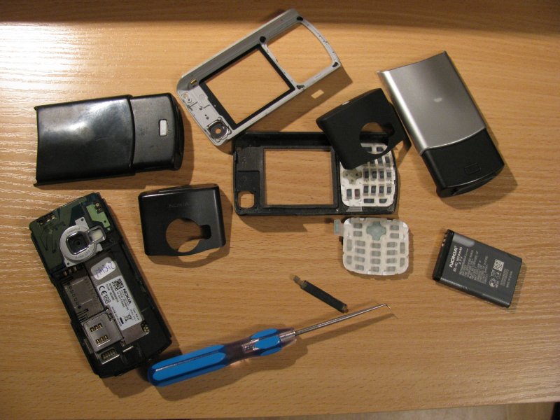

MirasCC Odesláno 24. leden 2009 Odesláno 24. leden 2009 Měl sem ho, respektive pořád ještě mám, ale už nepoužívám. Kryt se dá v pohodě sundat, můžu zkusit vyfotit a dát pár fotek, když vydržíš. Citovat
MirasCC Odesláno 24. leden 2009 Odesláno 24. leden 2009 Ehm... Bych prvně ten telefon musel najít Nicméně - ono bys toho na fotce asi stejně moc neviděl. Zkus tohle, video bude lepší jak fotky Link Citovat

vendelinek Odesláno 24. leden 2009 Autor Odesláno 24. leden 2009 Původně zaslal: MirasCC Ehm... Bych prvně ten telefon musel najít Nicméně - ono bys toho na fotce asi stejně moc neviděl. Zkus tohle, video bude lepší jak fotky Link Díky,to je moc pěknej postup,jak telefon rozebrat,ale teď nevim,jestli se do toho mám pustit,na takovýdle spravování já mám docela smůlu,je to dobrej telefon a nerad bych o něj přišel,a taky nebyl zrovna levnej abych ho potom vyhodil,a taky nemám ten specialní klíč,co se snim povolujou ty šroubky ve vnitř,tam jsou mrňavý hvězdičky a takovej vercajk nemám,tak nevim,jestl bych ho radši neměl donýst k doktorovi,ještě popřemejšlim,tam to bude stát hroznejch peněz a určitě to bude na dlouho,ale jinak díky Citovat

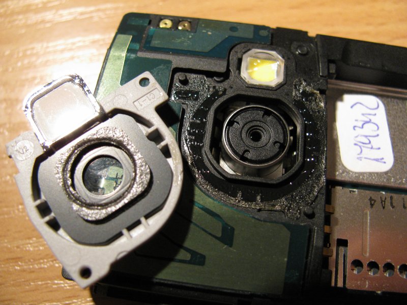

MirasCC Odesláno 24. leden 2009 Odesláno 24. leden 2009 Mišak: To bohužel nepůjde, je to služebák, hádám že ho pak budu muset vrátit. Vendi: Jestli je tam někde nepořádek, tak bude mezi krytem a objektivem. Tzn. stačí sundat kryt, na to žádnej vercajk nepotřebuješ. Tam to sundávaj takovým plastovým bazmekem, ale dá se to nahradit čímkoliv vhodným. I když šroubovák úplně ideální není, má ostrý hrany a nejspíš to na krytu zanechá nějaký stopy. K neoriginál krytům občas dodávají takovej docela dobrej nástroj, někde ho tu taky mám. A sundání krytu se vůbec nemusíš bát, kryt je pružnej, jen tak tam něco neulomíš. Stačí vědět kde za něj vzít a to je na tom videu vidět. //EDIT: Aha, teď ještě koukám, že tak trochu kecám. Ale opravdu jen trochu Myslel sem že to krycí sklíčko objektivu je součástí zadního krytu a ono ne. Nicméně už sem svůj telefon našel a cvičně sem si tu udělal jeho rozborku a opravdu se tam dá dostat i bez dalšího vercajku. [upravil dne 24/1/09 MirasCC] Citovat
MirasCC Odesláno 24. leden 2009 Odesláno 24. leden 2009 Krytka objektivu je pak už jen přilepená. Dá se v pohodě odloupnout a zase přilepit zpátky. Nicméně - jak sem to zkoumal, přijde mi dost nepravděpodobný, že by se mezi tu stříbrnou krytku a objektiv samotnej něco dostalo. Seš si jistej že je to vevnitř? Není náhodou to sklíčko poškrábaný? Citovat
vendelinek Odesláno 25. leden 2009 Autor Odesláno 25. leden 2009 Původně zaslal: MirasCC Tak ti děkuju za špičkovej návod ,co si mi včera poslal,dneska ráno sem se do toho pustil,šlo to na moje očekávání docela dobře,dostal sem se až na tu čočku,2x sem to ale musel rozdělat a dát dohromady,protože se mi to na poprvně nepovedlo všechno vyčistit,a teď už je to v cajku:super a díky ještě jednou Citovat
