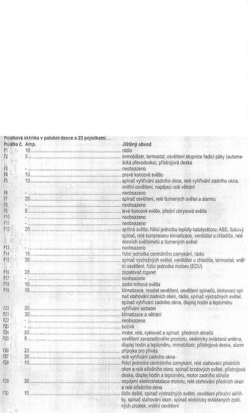

pug Odesláno 20. leden 2009 Odesláno 20. leden 2009 neviem sa dopatrat k tomu ktora poistka je k comu u mojej 306gti6 r.v. 99. vsade sa udava ze mam mat 30poistkovu skrinku ale mam 32 positkovu a aj osadenie nesedi. pomerne dost idiotske riesenie. kazda normalna automobilka ma popisku aspon na dekliku alebo nerobila pre kazdy model nielen iny pocet ale aj uplne ine rozmiestnenie. Fakt si neviem predstavit ze sa nejakemu laikovi nieco vysere. kde to bude asi tak hladat Citovat

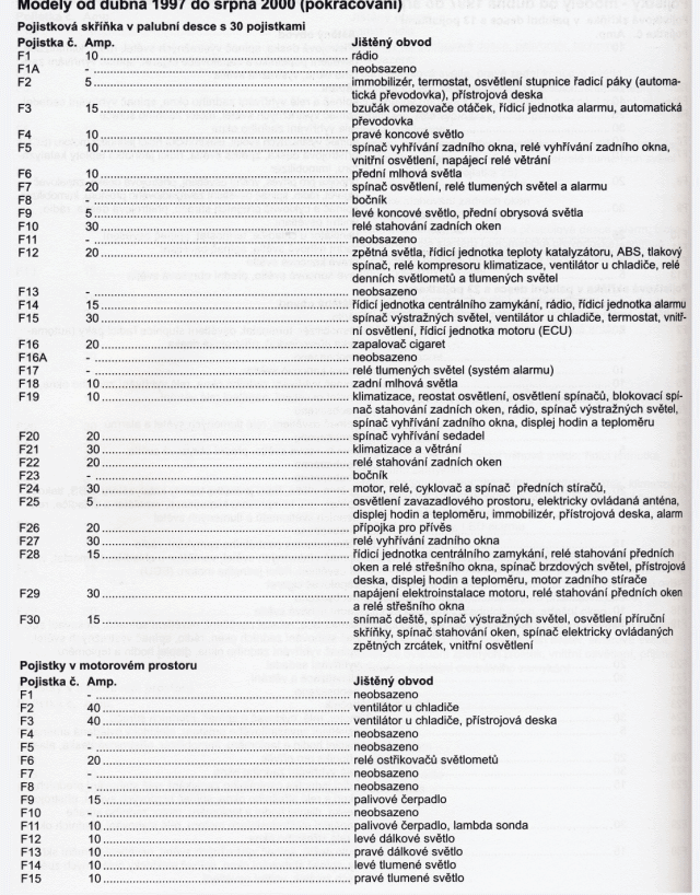

gedu Odesláno 20. leden 2009 Odesláno 20. leden 2009 ja mám v manuály k autu len 30 poistiek tak neviem čo tam môžeš mať navyše. Podľa knihy Jak na to? model do apríla 1997- 13 alebo 30 poistiek model od apríla 1997 do augusta 2000- 13, 23 alebo 30 poistiek model od augusta 2000- 28 poistiek snáď ti to trocha pomôže. [upravil dne 20/1/09 gedu] Citovat
Boulik Odesláno 20. leden 2009 Odesláno 20. leden 2009 doufam ze je to ono [upravil dne 20/1/09 Boulik] Citovat

pug Odesláno 20. leden 2009 Autor Odesláno 20. leden 2009 podla VIN a service boxu tam mam mat 23poistiek, tak teraz som z toho uz fakt mogon Citovat

gedu Odesláno 21. leden 2009 Odesláno 21. leden 2009 skôr asi toto [upravil dne 21/1/09 gedu] Citovat
pug Odesláno 21. leden 2009 Autor Odesláno 21. leden 2009 napadlo ma ci tam nie su doplnene tie 2 poistky bud len strcene do prazdnej pozicie, alebo je nimi isteny Alarm co tam je doplneny (Magicar). Skinka samotna bude skor ta co sem dal boulik kedze ma pozicie mate niekto fotku poistkovej A a 16A a tym je celkom moznych pozicii 32 co odpoved as mojim, len zistit ci su tie dve pozicie osadene len spare poistkami alebo j etam nieco zapojene.nemohli by ste niekto kto mate 30 a 23poistkovu odfotit? budem povdacny. Straasne blbo sa v tom orientuje a chcel by som si to natlacit na samolepku a nalepit zvnutra dekla skrinky. Toto fakt potvrdzuje ze o vela veciach v Pezote moc nerozmyslali (ako napr ked pouziju na uchytenie jedneho dielu 3druhy skrutiek, kto mal dole napr prevodovku na 307 hdi a mal aj ine auto tak chape o com hovorim [upravil dne 21/1/09 pug] Citovat

pug Odesláno 17. březen 2009 Autor Odesláno 17. březen 2009 tak som to nasiel, su to fakt kreteni v tom Pezote: http://www.306gti6.com/forum/showthread.php?id=67123&page=1 ja mam stage 3 (r.V99) a nezhoduje sa to s tym co je v manualy, ide nakoniec o skrinku s 28 poistkovymi poziciami, a 23osadenymi zivimi poistkami, tak ako mam podla service boxu uvedene. Aby to este \"vylepsili\" ciselka su mrnave a nemaju biele zvyraznenie, takze som az podla UK fora zistil ze je tam 5 poistiek ako nahradnych (spare fuse) a su tam este nahradne na poziciac 1, 3 a 25... neni co dodat toto vymysli fakt len k...t neni to podla mna normalne urobene. bezny uzivatel nema sancu takto nic s poistkami robit, lebo nevie kde co je [upravil dne 17/3/09 pug] [upravil dne 17/3/09 pug] Citovat
