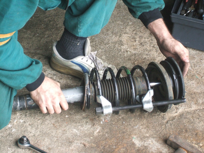

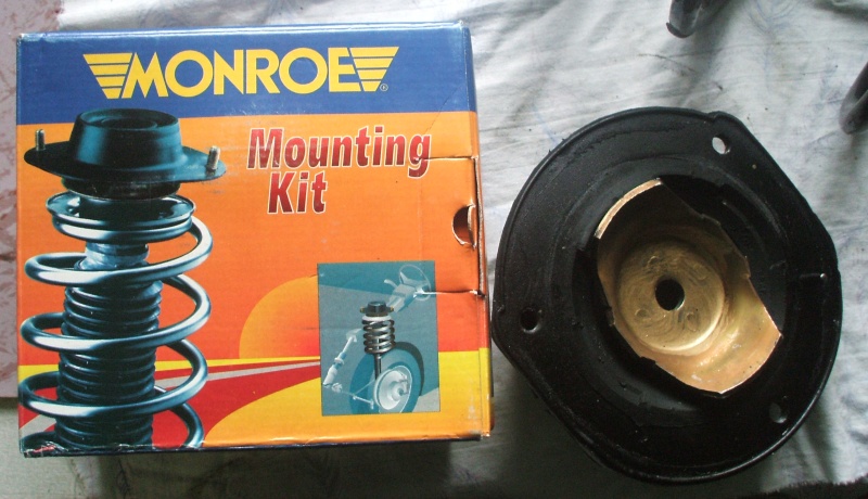

OK406 Odesláno 18. duben 2009 Autor Odesláno 18. duben 2009 Horní uložení tlumičů Monroe-horní strana: Citovat

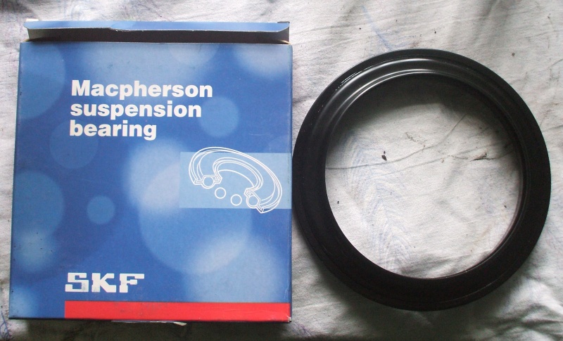

OK406 Odesláno 18. duben 2009 Autor Odesláno 18. duben 2009 Ložisko SKF horního uložení rlumičů: Citovat

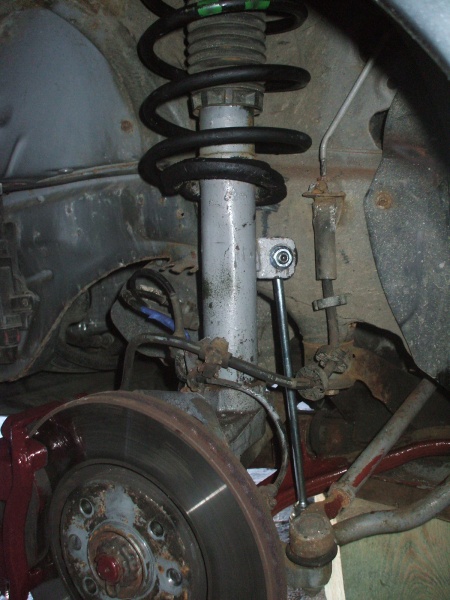

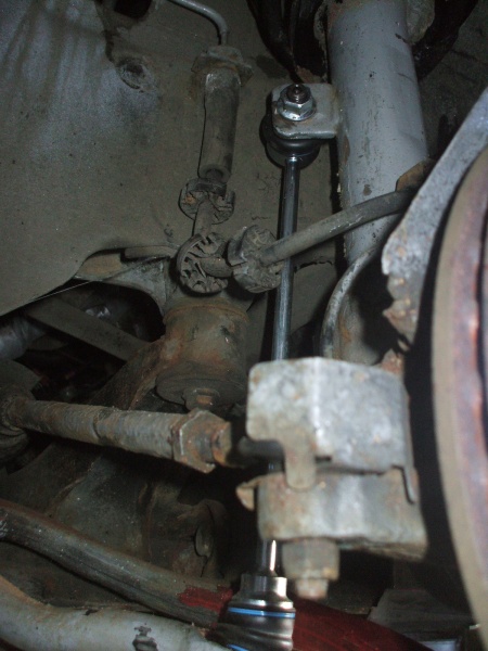

OK406 Odesláno 18. duben 2009 Autor Odesláno 18. duben 2009 A takto to vypadá, když je vše na svém místě: Citovat

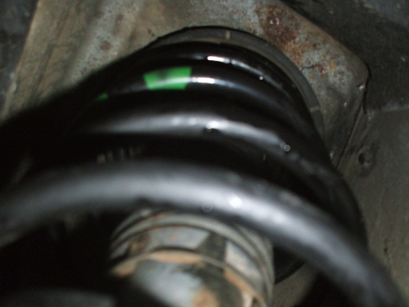

OK406 Odesláno 18. duben 2009 Autor Odesláno 18. duben 2009 Jak pěkně nová stab. tyčka vidět:D. To budou na technický koukat!! [upravil dne 18/4/09 OK406] Citovat

MJSytic Odesláno 19. duben 2009 Odesláno 19. duben 2009 Tak gratulace:potlesk No a co to horní uložení? Monroe + SKF - funguje to, jak má? (info hlavně pro ty, co je výměna tlumičů teprve čeká) Citovat

Guest servisman Odesláno 19. duben 2009 Odesláno 19. duben 2009 Původně zaslal: MJSytic Tak gratulace:potlesk No a co to horní uložení? Monroe + SKF - funguje to, jak má? (info hlavně pro ty, co je výměna tlumičů teprve čeká) to ti odpoví OK406 ale podle ložisek je monrou ložisko jiné než ložisko SKF,v čem se liší je popsáno již dříve,já osobně měnil ložiska jak jsem psal a co jsem koukal tak origo jsem tam měl SKF.Takže teď jsou opět SKF a šlape to jak má Citovat
MJSytic Odesláno 20. duben 2009 Odesláno 20. duben 2009 to ti odpoví OK406 ale podle ložisek je monrou ložisko jiné než ložisko SKF,v čem se liší je popsáno již dříve,já osobně měnil ložiska jak jsem psal a co jsem koukal tak origo jsem tam měl SKF.Takže teď jsou opět SKF a šlape to jak má No já jsem právě myslel to, jak jste to vyřešili. Koupili sadu horního uložení monroe (guma + ložisko), z ní vyhodily to ložisko a dali místo něj ložisko od SKF? Nebo jste ještě něco upravovali? Citovat
Guest servisman Odesláno 20. duben 2009 Odesláno 20. duben 2009 nic neupravovaly jen vyměnily ložiska ,právě problém je v těch ložiskách Citovat
MJSytic Odesláno 20. duben 2009 Odesláno 20. duben 2009 Aha, takže uloženi Monroe 2x cca 600,- a k tomu 2x ložisko uložení SKF taky za caa 600,- Takže za 2500,- komplet (s kartičkou P-C ještě o něco levněji) Myslím že teda nakonec pohoda:super Citovat

OK406 Odesláno 22. duben 2009 Autor Odesláno 22. duben 2009 MJSytič: je to tak, ja píše Honza406 a to uložení Monroe a ložiska SKF VKD 35007. Jinak tuto kombinaci má i Ferry, takže i on může napsat své pocity a dojmy, jelikož najede více kilometrů. Jinak Citovat
OK406 Odesláno 22. duben 2009 Autor Odesláno 22. duben 2009 Ložiska SKF jsou kupované přímo i distributora SKF pro Jč kraj. Citovat

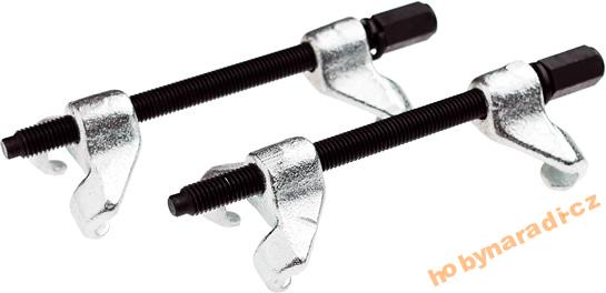

OK406 Odesláno 26. leden 2011 Autor Odesláno 26. leden 2011 Po výměně horního uložení + dalších věcí, vše funguje jak má a jsem plně spokojen a ještě všem moc děkuji za rady a pomoc. Jinak kombinace horního uložení, jak je popsaná tjz. uložení Monroe s ložiskem SKF je velmi dobré a plně funkční. Jinak jsem si pořídil projistotu stahováky pružin z Aukra;) Citovat
