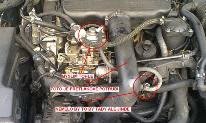

punkac Odesláno 10. leden 2010 Odesláno 10. leden 2010 1) hoď sem fotku toho co myslíš, jestli je to jako membrána, tak to je připojeno na trubku sání, tu tlustou co vede do toho hlinikovýho bazmeku \"12V\" 2) jinak nevim nevim Citovat
punkac Odesláno 10. leden 2010 Odesláno 10. leden 2010 tady je vidět asi to co myslíš pod krokem 1) [upravil dne 10/1/10 punkac] Citovat
Petrzet Odesláno 10. leden 2010 Odesláno 10. leden 2010 Jde o to ze pokud to je podtlakovy regulator,tak by mel bejt napojeny jinde.Protoze tam kde to je napojeny je pretlak,je to potrubi mezi motorem a intercolerem coz je az za turbem,tudiz zde musi byt pretlak. [upravil dne 10/1/10 Petrzet] Citovat
punkac Odesláno 10. leden 2010 Odesláno 10. leden 2010 nemáš pravdu, to místo je zprávné molekuly vzduchu rychle proudící od turba k sání strhávají sebou molekuly vzduchu v hadičce vedoucí k podtlaku na čerpadle Citovat
Petrzet Odesláno 10. leden 2010 Odesláno 10. leden 2010 Teorie je sice krasna,ale kdyz to tam mam zapojene tak jde z te hadice tlak jako prase,takze tam je opravdu pretlak,tudiz to nedava dostatecne mnozstvi nafty ve vyssich otackach a tudiz je to i lenivejsi. Citovat

Burisek Odesláno 10. leden 2010 Odesláno 10. leden 2010 ne tak jak je to na mé fotce,tak je to správně.... pokud to nenapojíš ,nebo to zapojíš jinak tak ti nepůjde turbo !! Jinak otáčkoměr,na to je specialista punkáč,obrat se na něj s důvěrou,rád pomůže,že Kubo... [upravil dne 10/1/10 Burisek] Citovat
Petrzet Odesláno 10. leden 2010 Odesláno 10. leden 2010 Tak sem se ptal XM to ma taky napojene na pretlak za turbem,takze to asi takhle ma byt. Citovat
Burisek Odesláno 10. leden 2010 Odesláno 10. leden 2010 ježiši kriste !!!! Ale citroen to tak má z výroby !! ty jsi tam měl pouze shodný motor,ale vstřikování bylo jiné,to stejné platí i o připojení počítače,mechanické čerpadlo to má jinak,stejně tak jinak je zapojení u peugeota,protože tam z výroby je daný original Lucas který je řízen elektronicky,a ne mechanicky !! Aby ti to chodilo správně,musíš to mít zapojené jak to mám já !! [upravil dne 10/1/10 Burisek] Citovat
kodajz Odesláno 10. leden 2010 Odesláno 10. leden 2010 myslím, že ta hadička z membrány turba má být zapojená na sání, tak jak jí máš. Koukám na bráchové TD. zítra se poptám. Citovat
Burisek Odesláno 10. leden 2010 Odesláno 10. leden 2010 Ano,takto jak je to na mé fotce tak to je správně.....,akorát Citroen to má zoptimalizované pro mechanické čerpadlo Bosch,kdežko Peugeot to zoptimalizoval na elektronického Lucase........,proto jinak to má Citoren a jinak to má Peugeot,lze je zaměnit ale kvůli tomu nepůjdou nějaké věci,jako u Peu např.kalkulačka na immo,otáčkoměr,jinak je zapojený lanko plynu proto to je potřeba předělat,ale něco pak holt nepůjde...... Citovat
conti Odesláno 11. leden 2010 Odesláno 11. leden 2010 Membrána na čerpadle neni podtlaková, ale na tlak. Proto správně napojená je za turbem. Citovat
