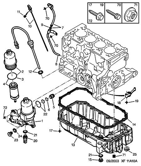

ozzy56 Odesláno 6. prosinec 2008 Odesláno 6. prosinec 2008 jestli máš filtr,kde se mění jen vložka,dej na víčko ořech Gola co tam patří a povol to--je tam pravý závit,někdo to asi dorval jak blbec...obrázek už máš nahoře:) Citovat
zborda Odesláno 6. prosinec 2008 Autor Odesláno 6. prosinec 2008 ok díky:papa a pravý je normální,tzn.povolování proti směru hod.ručiček? Citovat
ozzy56 Odesláno 6. prosinec 2008 Odesláno 6. prosinec 2008 Původně zaslal: zborda ok díky:papa a pravý je normální,tzn.povolování proti směru hod.ručiček? ano, a vložku filtru dej zpátky podle obrázku--dívej se přesně,jak tam bude ten starý... a není třeba to víko moc dotahovat--s rozumem Citovat
