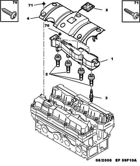

pastorek Odesláno 20. říjen 2008 Odesláno 20. říjen 2008 Původně zaslal: Steef Původně zaslal: pastorek Tak si pri najbližšej výmene daj do Felície sviečky na 16ku kľúč a máš to. Nehovím už o tom že kto nevie zistiť aký kľúč potrebuje na sviečky tak by si ho vôbec nemal kupovať a výmenu sviečok zveriť niekomu kto sa v tom vyzná. Sviečka nieje skrutka a nestačí vedieť iba ju vyskrutkovať a naskrutkovať. Následky chybnej montáže sa niekedy odstraňojú veľmi nákladne. Feldu uz nemam. A taky pako nie som, aby som si nevedel vymenit sviecky. P mam necely mesiac, chystam sa skontrolovat sviecky. A aby som nemusel pozerat a spekulovat aky kluc tam ide, tak sa pytam vas skusenych, ze aky kluc presne treba na sviecky v P. Ci treba nejaky specialny a pod. Vobec neviem aky pristup je ku svieckam. Este som na to nepozeral. Iniciatíve sa medze nekladú. Ak si chceš skontrolovať sviečky tak tu máš nákres ako ich nájdeš. Sú na kľúč 16 mm. Citovat
