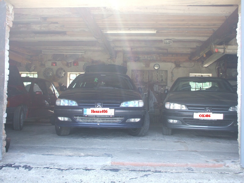

OK406 Odesláno 19. duben 2009 Autor Odesláno 19. duben 2009 Dnes se konal legendární komorně-pracovní minisraz P-C, kde jsme s Honza406 kontroloval svoji 406 a na mojí 406 jsme namontovali snímač hladiny kapaliny v ostřikovači. Dále se vyměnila kapalina v servořízení (telefonická konzultace s Pe.Tr = děkuji Ti), dal jsem nový přední podběh a nějaké maličkosti na autech. Škoda, že se nezúčastňuje více členů. Ale to je dáno zřejmě tím, že Týn nad Vltavou není zrovna v ,,srdci\" republiky a nenítu takové množství členů P-C. Samozřejmě, že nechybělo klasické kafíčko a čaj. I sušenky byli;). A hlavně dobrá nálada + příjemní den a taky velmi příjemné počasí. Děkuji Honzovi 406 za návštěvu a pomoc!!! p.s. kdyby se někomu doma ,,válela\" zbytečná kabeláž z 406, a chtěl ji vyhodit, tak bych si ji vzal. [upravil dne 19/4/09 OK406] Citovat

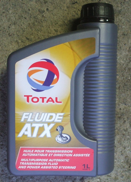

OK406 Odesláno 22. duben 2009 Autor Odesláno 22. duben 2009 Zde je Olej Total do servořízení. Doporučil mi jej Ferry i Pe.Tr a další (vyzkoušeno a je to znát!!): Citovat

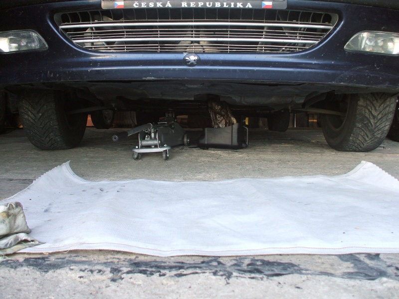

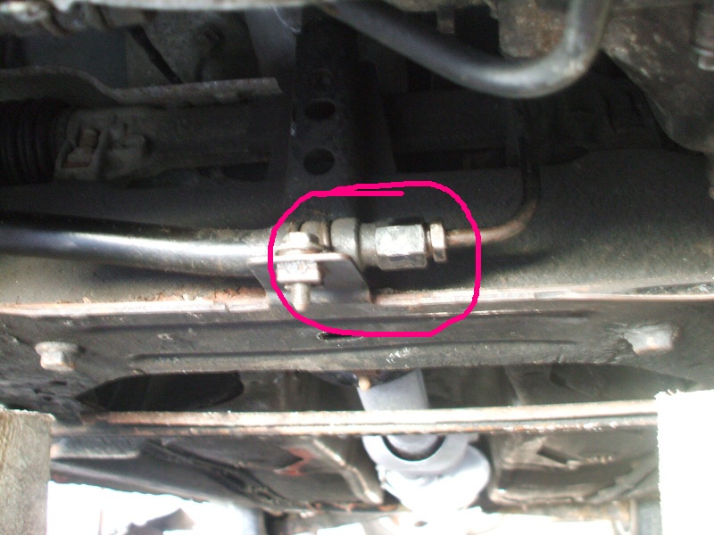

OK406 Odesláno 22. duben 2009 Autor Odesláno 22. duben 2009 Při výměně oleje do servořízení se otevřel uzávěr u nádržky a pak pod autem hadice a podle rad se točilo volantem, aby olej vytekl: Citovat

OK406 Odesláno 22. duben 2009 Autor Odesláno 22. duben 2009 Původně zaslal: honza406 že z toho taky tekl černý sajrajt Hlavně u převodovky se to nedalo nazvat olej či ,,sajrajt\"!!! Citovat

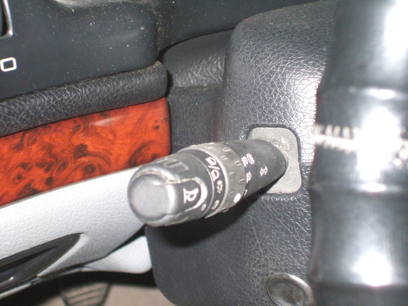

OK406 Odesláno 2. květen 2009 Autor Odesláno 2. květen 2009 Dnes se od ranních hodin uskutečnil již poněkolikáté ji proslulí komorně-pracovní minisraz P-C u mě v garáži, kterého se zúčastnil pouze Honza406 a já a nikdo jiný. A co bylo náplní minisrazu? montáž páčky světel a mlhových světel, kdy se ještě vymyslelo, že se zadní mlhové světlo lze zapínat vypínačem, který je součástí výbavy. Jelikož na páčce lze zapnou pouze samostatné přední mlhové světla a nebo přední + zadní mlh.světla najednou. Je pravda, že před zapojením byla několik dnů vřelá debata po ICQ mezu mnou a Honzou406. Ale ten kdo zná Honzu406, tak vím, že příjmá nové výzvy, zvláště v oblasti elektriky u 406! Takže i dnešní den zkoušel několik možností, jak to vše zapojit a nakonec se mu vše povedlo na jedničku!! Dále byli u 205 vyndány palubní přístroje a vyměněni žárovky + další věci. Také byl upraven stěrač řidiče. Honza406 si vyměnil kapalinu v servořízení u své 406. Více z komorně-pracovního minisrazu P-C v obrazu: při práci byl použit i internet: Citovat

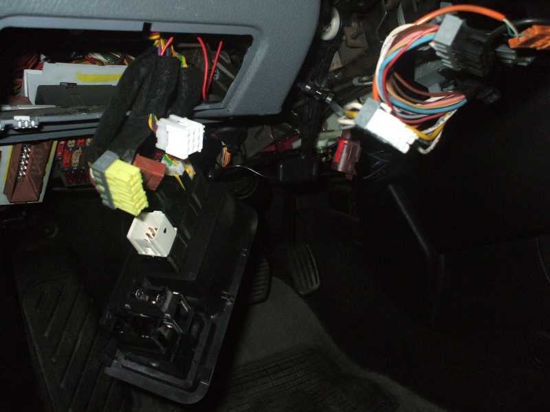

OK406 Odesláno 2. květen 2009 Autor Odesláno 2. květen 2009 Takto to vypadalo při rozebrání elektriky z páčky + vypínačů: Citovat

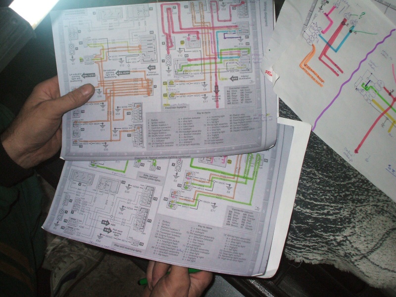

OK406 Odesláno 2. květen 2009 Autor Odesláno 2. květen 2009 Při montáži páčky bylo použito několik schcémat: Citovat
OK406 Odesláno 2. květen 2009 Autor Odesláno 2. květen 2009 Hotovo a páčky světel + mlhovek plně funguje: [upravil dne 2/5/09 OK406] Citovat

Ferry Odesláno 2. květen 2009 Odesláno 2. květen 2009 vzdyt jsem Ti psal po ICQ uz nekdy minuly tyden, jak ten vypinac zapojit .. ja zase dneska vymenil oba dva spodni cepy tehlice na zadnich ramenech Citovat
Ferry Odesláno 2. květen 2009 Odesláno 2. květen 2009 no ja prave psal jak to zapojit jak rikas, aby fungovala packa i vypinac Citovat
