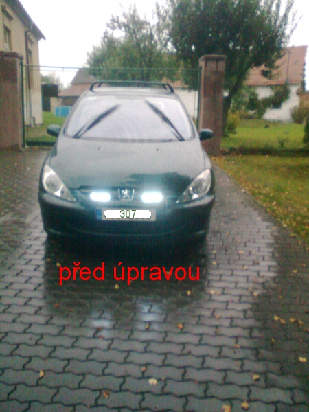

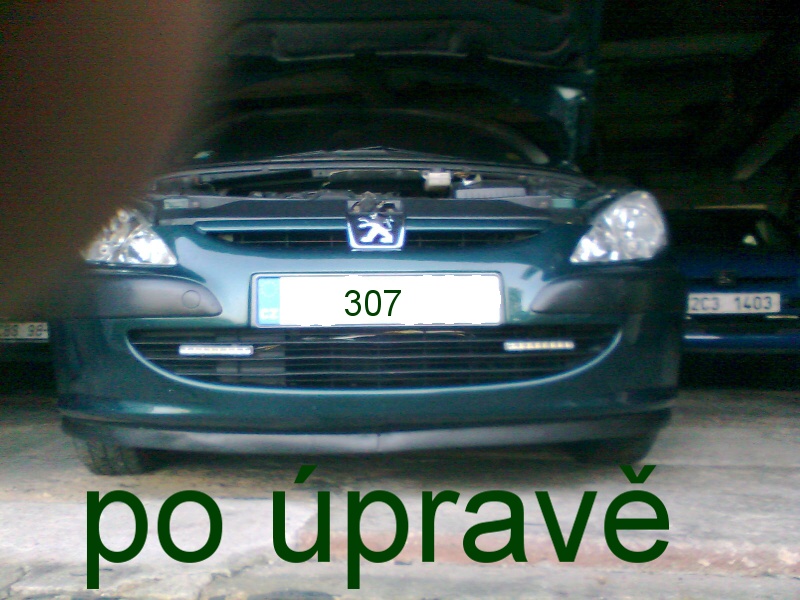

OK406 Odesláno 31. říjen 2014 Autor Odesláno 31. říjen 2014 Včerejší čtvrteční odpoledne, kdy vykouklo i sluníčko bylo po delší době příjemné a tak jsem si sám sobě udělal komorně-pracovní minisraz P-C a pustil se do předělání denních světel u tety Peugeot 307 a to z z masky jsem se přemístil do spodní části viz foto. Spodní část masky v nárazníku je nacvaknuta k nárazníku, takže šla vyndat velmi dobře. Pro umístnění denních světel jsem za pomoci plátu pilky na kov a štípacích kleští (boční) vytvořil otvor. Poté se pouze přetáhli světla z vrchní části do spodní a řádně se připevnili. K připevnění držáku světel k masce bylo použito šroubu s matkou. Vše jsme lehce promázl grafitovou vazelínou a vše řádně utáhl. Práce cca na 3,5 hodiny. A rozdíl je vidět. Je pravda, že někomu se toto ,,vylepšení " může líbit a někomu ne. Můj názor je, nesvítit ve dne, kromě klimatických podmínek (déšť (hustý), sněžení, mlha, noc apod. ). Citovat
Guest servisman Odesláno 31. říjen 2014 Odesláno 31. říjen 2014 Vypadá to tedy daleko lépe než před tím,kdy jsem ti to tu už kritizoval. Citovat

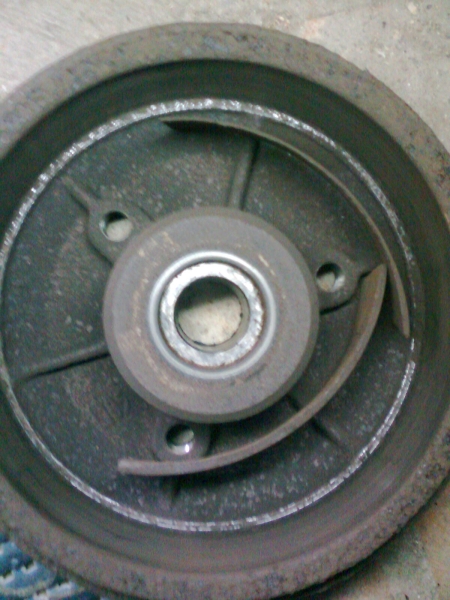

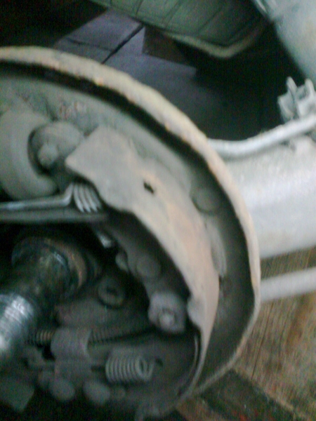

OK406 Odesláno 23. listopad 2014 Autor Odesláno 23. listopad 2014 (upraveno) Snad se nebude te prosím na mě zlobit, že jsem pro tento problém (závadu) vytvořil nové téma v sekci Peugeot 106. Z důvodu, že se to bude lépe v budoucnu hledat, pokud by měl někdo podobný problém. Děkuji Publikováno 19 listopad 2014 - 18:09:55 Dneska jsem si udělal sám komorně-pracovní minisraz P-C a to z důvodu, že se u synkovo 106 nápadně moc zahřívalo zadní pravé kolo. Po zvednutí ZP kola se otáčelo lehce. Tak jsem sundal kolo + buben a jaký na mě čekalo překvapení = šok je vidět na snímcích (foceno mobilem). Po zjištění, že je ,,odlepené" brzdové obložení, jsem ihned volal členovi badisak, nadiktoval VIN a objednal nové. Objednal (doporučil mi jeho spolupracovník) jsem zadní brzdové čelisti značky Myele obj. č. MEY 11-145330017. Zítra by mi měli přijít. Bohužel, se vyskytl problém a to v podobě špatné zajišťovací matky, kterou badisak nemá . A ani u nás v mototechně nemají. Mají pouze na škodovky a ta je o ,,číslo" menší. Tak zkusím ještě AK. Přiložené miniatury Upraveno 24. listopad 2014 uživatelem OK406 Citovat
