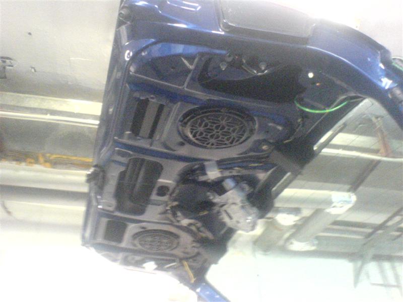

Martin.nz Odesláno 19. září 2008 Odesláno 19. září 2008 Do starého modelu mi pasovali tuším 100mm, ale musel jsem pod ně udělat podložky abych je dostal trochu vejš, opravdu je uvnitř málo místa, když máš pak trochu větší magnet tak tam nejdou. Ale moje zkušenost je taková, že stejně nehráli (ve předu jsem je vůbec neslyšel) tak jak jsem si představoval. Takže jsem koupil 130mm a dal je do zadního plata, to už hraje lépe. Vůbec je 406 break navržená ohledně rozmístění reproduktorů strašně, ve předu veký repra, které hrajou slušně a vzadu takový ludry mrňavý, který zase nejsou slyšet. Citovat
Pe.Tr Odesláno 19. září 2008 Odesláno 19. září 2008 Původně zaslal: honza406 není problém do zadních dveří dáti dvojici repro.Tapic by se musel uzpůsobit ,ale kulaté díry tam jsou. nic moc dost to v tech vratech drnci , zkoušel jsem to Citovat

obaf Odesláno 19. září 2008 Odesláno 19. září 2008 Nechcem byt zly, ale zo 100mm reprakov moc zvuku nikdy nedostanete:bojim ja uz som skusal kadeco, a dokonca nielen v 406ke ale aj v berlingu:roker [upravil dne 19.9.2008 obaf] Citovat
obaf Odesláno 19. září 2008 Odesláno 19. září 2008 skusal som tam pridat aj vyskace, ale ani tie nebolo pocut, tie zadne repro su proste daleko od sofera. Citovat
Yantschi Odesláno 24. září 2008 Odesláno 24. září 2008 Ludkovia, repro vzadu nie su urcene pre posluchacov vpredu, ale pre tych co su vzadu. Naviac, hudobna scena, ak sa chceme priblizit k realite, ma byt pred vami, aj na koncerte sedite pred hudobnikmi a nie medzi nimi. Povodna verzia mojho audia bola ta, ze v D-stlpikoch som mal dvojpasmove koaxy 100mm a v piatych dverach dva stredobasy na MDF kruzkoch, dvere vytlmene a uzavrete. Ono to hralo pekne v priestore, ale nebolo to ono. Naviac vytlmene piate dvere boli tak tazke, ze pri otvoreni kufra sa sami zaklapali. No a bez vytlmenia to nehralo vobec basy a stredobasy. Potom prisla na rad prestavba, nahodenia zosika a woofra a prednych kvalitnych repro. Tym padom sa zadna cast stala absolutne slaba a bola vyhodena, lebo nemala vyznam. Uplne postacuje verzia vpredu kvalitne dvojpasmove kompa+zosik+woofrik. A hra to ako ma. Citovat
