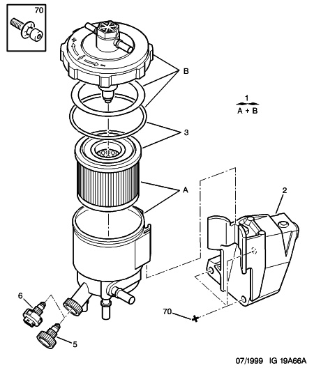

dá se sasmostatně koupit těsnící o kroužek do naftového filtru?Mě to vždy,když ho utahnu tak týden neteče a pak začne slzet okolo vršku.Děkuji

Ozzy myslí tu nádobu, ve které je vlastní filtrační vložka. Za nový se vyměňuje jen ten vnitřní filtrační kus. Většina výrobců vložek k ní dává jen ten horní velký kroužek mezi držákem a tou nádobou, ale např. u Halfords jsem teď vložku kupoval a byly tam všechny čtyři těsnění, které s výměnou nějak souvisí (velký kroužek pod nádobu, horní a dolní těsnění vložky a těsnění pod hlavu centrálního šroubu, který to drží pohromadě).
BTW: líp by se radilo, kdybychom věděli, co máš za model.
Mám 406 ST HDi 80kw sedan restyl RHZ,rv 2000.Já jsem to zadal do té hlavní stránky o uživateli,ale nějak se to tam neoběvilo.
Jinak mám přesně ten typ co je na obrázku.To těsnení je tam jenom ten o krouřek.Jinak nevím čím by to dále mělo těsnit.
Já popisoval starší provedení s pumpičlou - no nevěděl jsem o jaký motor jde. Ale pořád se jedná jen o vložku. Jak psal Ozzy, zkontroluj dosedací roviny nádoby a víka.
