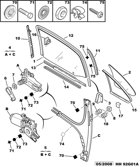

Nemáte někdo (třeba z totální havárky) takovej plíšek co drží zadní okna aby jezdilo správně (jakoby v kolejích). Já si koupil pežota a když jsem dal dolů zadní okno tak sklo jakoby padalo dovnitř dveří. Po průzkumu jsem zjistil že okno drží v \"koleji\" (bílá čára) takovej plíšek (ve skle je dírka do kterej je přidělanej)
Tak a je to. Koupil jsem ten kousek plastu. Největší problém byl ho tam dát. Zkoušel jsem to z boku, ze spoda, ze zhora. Nakonec stačilo vytáhnout gumu (na obrázku č. 11), do ní vsadit ten blbej plast a zapasovat do okna. Pak jsem do toho akorát zamáčknul sklo a bylo to :D Dobělal jsem to v 9 hodin večer, tma jak v pytli. Při světle baterky se to blbě dělá :bojim
