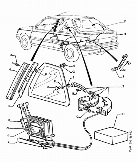

Uz delsi dobu hledam neco na otevirani zadnich okynek u 3dverove 206 (tech vyklopnych). Pe.Tr mi radil ze mazda 626 mela to same a pak mi dal jeste seznam dalsich aut, mimo jine i 806 ktera to mela taky. Prochazel jsem service box a nasel jsem ze i nektere modely 309 to mely. Jestli nekdo vite o necem podobnem budu rad a samozrejmosti je ze za malo penez hodne muziky... :papa
Prikladam jak to bylo u 309, ze je to ciste mechanicke mi nevadi to bych si prekopal na elektricke, potrebuji ten mechanismus....
