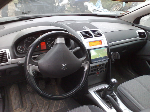

kajvet Odesláno 8. listopad 2008 Odesláno 8. listopad 2008 mě by spíše zajímal ten tv tuner pro příjem digitálního vysílání. Dalo by se to a jak? Citovat
denoo Odesláno 8. listopad 2008 Odesláno 8. listopad 2008 no radsej kabelaz a nestrihat draty. Inak , kajvet, zle rozmyslas, lebo ked nedas ten modul, tv tuner ti je na nic , akurat tak ked budes stat na mieste mozes kukat tv, tv tuner ide to v pohode namontovat, na tom nic neni Citovat
kajvet Odesláno 8. listopad 2008 Odesláno 8. listopad 2008 Původně zaslal: denoo no radsej kabelaz a nestrihat draty. Inak , kajvet, zle rozmyslas, lebo ked nedas ten modul, tv tuner ti je na nic , akurat tak ked budes stat na mieste mozes kukat tv, tv tuner ide to v pohode namontovat, na tom nic neni to by mi prozatím stačilo. Co je třeba k tomu koupit (dáte odkazy tv tuner do auta a anténu a materiál?) a jak zapojit. Citovat
denoo Odesláno 8. listopad 2008 Odesláno 8. listopad 2008 co som sa ja pytal, analogovy by ta vysiel cca 6000sk , digitalny vyjde 11 000sk a viac, zapojit niekde plus minus, prud, a signal, ja mam original vyvedene uz signal v priehradke spolujazdca, ak nemas, tak v peugeote by ti to mohli dorobit, tam to zapojis a snad uz nic ine netreba, no ak neratam este antenu,ale to som este nerozmyslal Citovat
Zipík Odesláno 8. listopad 2008 Odesláno 8. listopad 2008 Původně zaslal: kajvet Původně zaslal: denoo no radsej kabelaz a nestrihat draty. Inak , kajvet, zle rozmyslas, lebo ked nedas ten modul, tv tuner ti je na nic , akurat tak ked budes stat na mieste mozes kukat tv, tv tuner ide to v pohode namontovat, na tom nic neni to by mi prozatím stačilo. Co je třeba k tomu koupit (dáte odkazy tv tuner do auta a anténu a materiál?) a jak zapojit. Tak třeba vzít tento příjmač http://www.nejlevnejsipocitace.cz/shop/dvbt-prijimac-digitmod-t1-technisat-p-7730.html?zenid=ea1e8ec07cf3e68923698def606faa28 napojit na vstupy a anténa se dá použít jakákoliv.Já mám třeba od averu malý pendrek a stačí;)Proč kupovat v Peugeotu za 11000tisíc:aut Citovat
denoo Odesláno 8. listopad 2008 Odesláno 8. listopad 2008 fuf, ake lacne, a to sa ako zapaja, sa necha asi v priehradke spolujazdca, da sa signal , a plus minus a to je vse???? antenu ale natiahnut musis Citovat
Zipík Odesláno 8. listopad 2008 Odesláno 8. listopad 2008 Původně zaslal: denoo fuf, ake lacne, a to sa ako zapaja, sa necha asi v priehradke spolujazdca, da sa signal , a plus minus a to je vse???? antenu ale natiahnut musis JJ přivedeš 12V zapojíš anténu a napojíš na vstupy.Nevím ale jak na slovensku...máte mít komprimaci mp4 a to tento příjmač neumí Citovat
denoo Odesláno 8. listopad 2008 Odesláno 8. listopad 2008 jak to myslis ze mame mat komprimaci mp4 , ako ze by som nic nechytil??? Citovat
denoo Odesláno 8. listopad 2008 Odesláno 8. listopad 2008 Inak vazne uvazujem nad tym modulom na odblokovanie obrazu, + este kabelaz original k nemu, 4700kc, + 1000kc kable, 5700kc, celkom dost, ale aspon budem moct pustit aj pocas jazdy nieco , napisal som im, uvidim co odpisu Citovat
Zipík Odesláno 8. listopad 2008 Odesláno 8. listopad 2008 Teď máte MPEG-2 a máte mít MPEG-4.Ten příjmač umí jen MPEG-2.Nic by jsi potom nechytil kromě české a rakouské digitální televize... Citovat
Zipík Odesláno 8. listopad 2008 Odesláno 8. listopad 2008 A zatím i vaše na pár místech.Zatím se u vás rozvoj stopl tak jsem zvědav co vymyslí... Citovat
Ajdamek Odesláno 11. listopad 2008 Odesláno 11. listopad 2008 Původně zaslal: kajvet mě by spíše zajímal ten tv tuner pro příjem digitálního vysílání. Dalo by se to a jak? Mě napadlo koupit dvd s tv tunerem(někam to namontovat do kastlíku. a k tomu nalepovací anténu na sklo. Cenově to vychází na cca 6t což mi nepřijde tak hrozný, jen akorát aby ta tv šla rozumně. http://www.stualarm.cz/produkt/ctd-h1prum-dvd-prehravac-s-tv-tunerem/ http://www.stualarm.cz/produkt/ctadvb01-antena-k-digitalnimu-tuneru-vnitrni-nalepovaci-111-x-59-mm/ Citovat
denoo Odesláno 11. listopad 2008 Odesláno 11. listopad 2008 jj, to je dobry napad, to bych hned bral, ale potom tam je poznamka, ze musi byt automaticky prepinatelny format na displey na ktorom chceme dat ten dvd prehravac. Neviem ci maju RT3 NTSC alebo pal alebo automatic , pokial by to pasovalo, bral bych to vsetkymi desiatimi Citovat
denoo Odesláno 11. listopad 2008 Odesláno 11. listopad 2008 no ako by som zistil ci ten nas RT3 displey je na pal alebo NTSC? Citovat
AnotherOne Odesláno 11. listopad 2008 Odesláno 11. listopad 2008 Původně zaslal: denoo no ako by som zistil ci ten nas RT3 displey je na pal alebo NTSC???? Pichni tam PAL kameru. Ale na 99% to bude Európsky PAL. Citovat
AnotherOne Odesláno 11. listopad 2008 Odesláno 11. listopad 2008 Původně zaslal: denoo takze zrovna mam smolu teda Prečo? Citovat
denoo Odesláno 11. listopad 2008 Odesláno 11. listopad 2008 sak ten dvd co ponukaju , tak je tam pisane ze to je NTSC , alebo mat automatic Citovat
denoo Odesláno 12. listopad 2008 Odesláno 12. listopad 2008 tak dnes mi odpisali : Dobrý den, Tento dvd přehrávač můžete bez problému použít, má vyvedený také 3x Cinch kabel. TV tuner u tohoto přehrávače je pouze jednotunerový, takže je vhodný ke sledování TV především, když vozidlo stojí. Pokud by vám šlo o sledování TV v jedoucím vozidle, je vhodnější dvoutunerový TV tuner, viz.: http://www.stualarm.cz/produkt/80543-tv-tuner-digitalni-s-vnitrni-prutovou-antenou/ . Pak budete možná potřebovat i modul k odblokování videa za jízdy, viz.: http://www.stualarm.cz/produkt/sbintcan-modul-pro-odblokovani-obrazu-univerzalni/ . Citovat
