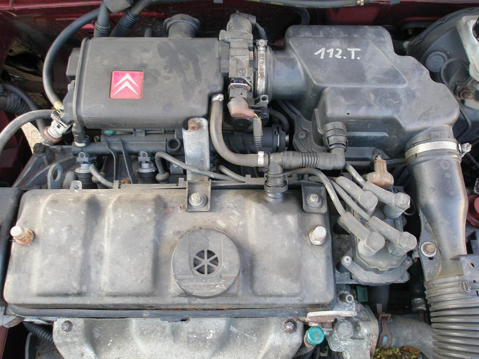

Pája Rybišár Odesláno 22. červen 2008 Odesláno 22. červen 2008 Hmo copak je to za motorek?TU s SPI?...tam bych se zkusil podivat na krokový motorek...pač ty SPI váhu vzduchu neměli...tam hlavní veličinou jsou otáčky a poloha š.k.... Citovat
kujon106 Odesláno 22. červen 2008 Odesláno 22. červen 2008 Saxo z roku 96 bude mít na 100% 1.4vícebod TU3JP (KFX), stejnej jako sem měl já ve 106 Citovat
Neon Odesláno 22. červen 2008 Odesláno 22. červen 2008 Já bych taky začal u krokáče ... A co lambda? Ta taky může udělat podobnou neplechu... Citovat
Hugo Boss Odesláno 23. červen 2008 Autor Odesláno 23. červen 2008 díky za rady... udělám foto motoru aby bylo jasno:super Citovat
kujon106 Odesláno 23. červen 2008 Odesláno 23. červen 2008 U mě to bylo toto, vyzkoušej, uvidíš Citovat
