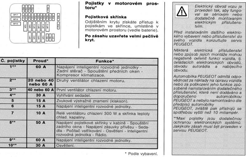

Ahoj, mam pro Vas dotaz, kde najdu pojistky pro klimatizace? Nebezi a nemuzu najit priciny. Trubice jsou OK a napln neunika, kompresor vymenil. A stale nebezi a jsem z toho zoufaly. Kdyz zapnu spinac na klima, tak normalne sviti zelene. Poradite mi, cim to muze byt?

Prolistoval jsem Příručku pro uživatele a pojistku ( y ) klimatizace nenašel.....
Už mě ti komunardi se.ou :grr
je to tam poj č 1 u new modelu ;)

stačilo jen hledat pojistka 406 a našel by jsi na foru,vím moc dobře ,že OK406 to jsem dodával :super
Dekuji mooooc, ted na to mrknu a modlim, at uz konecne klimatizace pobezi. :-) Me vozidlo ma tmavsi barvu a kdyz sviti slunce, tak uvnitr je jak v troube.
Na mojej bývalej 406 ,pokiaľ sa netočil ventilátor na chladenie klímy tak nechladila . Bolo hrdzavé rele ,ktoré je v takej šedej krytke za ľavým svetlom. Býva zhoretý aj predradny odpor na nízke otáčky ventilátora,ale to vedia zistiť na diagu.(je vpredu v pravo vedľa chladiča)
