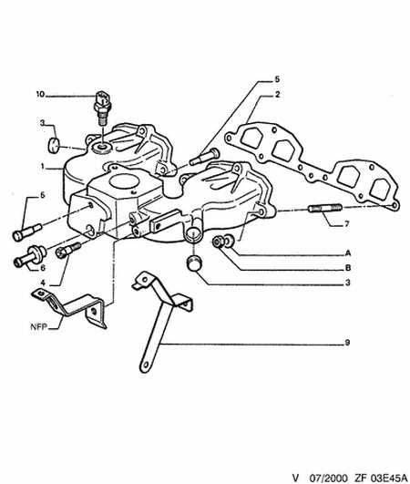

george7701 Odesláno 14. červen 2008 Odesláno 14. červen 2008 Prosím o radu kde je na 405sri čidlo nasávaného vzduchu děkuji Citovat
Ferry Odesláno 14. červen 2008 Odesláno 14. červen 2008 specifikuj motor, nejlepe napsat VIN kod [upravil dne 14/6/08 Ferry] Citovat
george7701 Odesláno 14. červen 2008 Autor Odesláno 14. červen 2008 je to 1,9 VIN VF315BDF208013795 r.v 1988 Citovat
.mycTD Odesláno 14. červen 2008 Odesláno 14. červen 2008 to je jednobod, nebo mpi? cidlo by melo byt v sacim poturbi nekde vlevo u alternatoru. [upravil dne 14|6|08 .mycTD] Citovat
Ferry Odesláno 14. červen 2008 Odesláno 14. červen 2008 tak bohuzel nemuzu to cidlo v serviceboxu najit Citovat
pastorek Odesláno 14. červen 2008 Odesláno 14. červen 2008 Ak je to 1,9 s viacbodovým vstrekovaním tak je čidlo spolu s výhou vzduchu priamo na víku vzduchového filtra. Citovat
george7701 Odesláno 14. červen 2008 Autor Odesláno 14. červen 2008 Děkuji ale mám střiky na liště a na sacím potrubí nemám nic myslím si jestli to není na váze vzduchu prosím o radu děkuji Citovat
pastorek Odesláno 14. červen 2008 Odesláno 14. červen 2008 Původně zaslal: george7701 Děkuji ale mám střiky na liště a na sacím potrubí nemám nic myslím si jestli to není na váze vzduchu prosím o radu děkuji Hovoril som medzi filtrom a sacím potrubím. Je súčasťou váhy vzduchu. Citovat
george7701 Odesláno 14. červen 2008 Autor Odesláno 14. červen 2008 Děkuji moc zítra se na to mrknu a dám vědět díky:super Citovat
