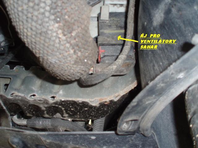

čili bitron jak se tu povídalo se nachází před předním kolem levým/před řidičem/
ale ridici jednotka pro klimu je pod palubkou vlevo od ventilatoru kabiny
ale pokud se toci porad ventilatory, tak to bude skutecne spis tou jednotkou na fotce od Honzy, popr. je spatne hnede cidlo na domecku termostatu
[upravil dne 9/6/08 Ferry]
Velký dík, tam jsem opravdu nehledal. Mám problém, že se ventilátory pořád otáčejí, tak předpokládám proražený nějaký tranzistor na konci. Uvidím, jestli to nemají zalité v plastu a dá se provést nějaké měření a oprava. Dám vědět a ještě jednou děkuji.
