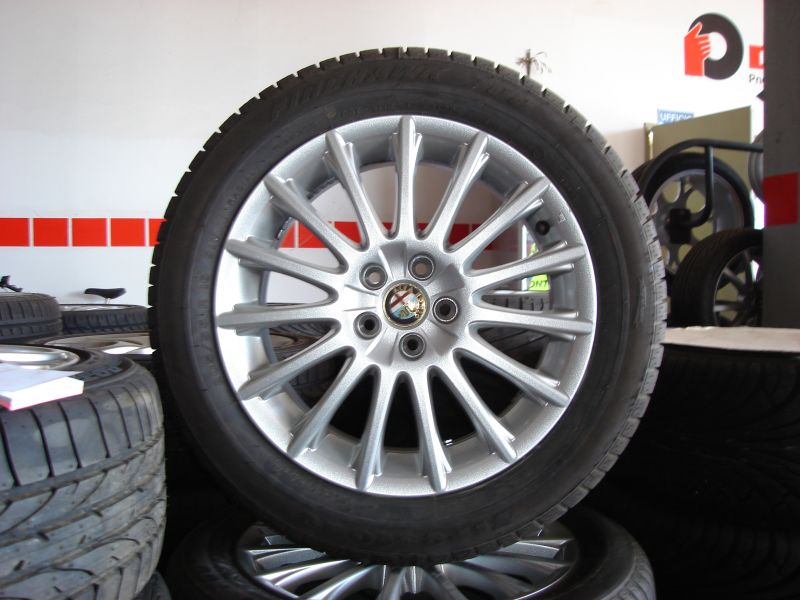

MrVain Odesláno 23. duben 2008 Odesláno 23. duben 2008 Původně zaslal: chuck11 MrVain--- co mu to prosimtě radíš,to si vyčet někde z netu ne,bez žádných skušeností. 5,5 ráfek na gumy 205 ty si upad ne. Na 7 disku jsou 205 akorát budou hezky lícovat s gumou:super:super neviem kde som mu radil obuť 205/55/R16 na 5,5 disk,aj ked sa to dá, ale na 6,5 je to v pohode viď foto aj link:potlesk http://www.grassinigomme.it/Catalogo/KitCompleti.php Citovat
