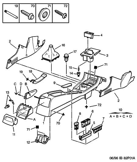

Caly Odesláno 14. březen 2008 Odesláno 14. březen 2008 přátelé, poraďte, jak u 306ky (rv2000) sundat plast tunelu který je pod středovým sloupkem palubky a pod popelníkem. Tedy na podlaze mezi řidičem a spolujezdcem. Jsou na něm zboku něco jako větrací mřížky. Na první pohled je z každé strany jeden šroubek. Po jejich vytočení plast nemohu odejmut a bojím se použít hrubší síly. Děkuji za radu! Citovat
Driver Odesláno 14. březen 2008 Odesláno 14. březen 2008 No už jsem to jednou sundaval,ale už si nepamatuju přesný postup. Z boku u těch mřížek je po jednom šroubu. Měl jsem ale ještě sundaný komplet plasty na středovým tunelu, tzn. i ten kolem řadičky. Potom jsem to nějak uvolnil, ale vím, že jsem se s tím taky navztekal než se mi to povedlo. A to všechno kvůli knoflíku od klimi, který mi tam zapadl Citovat
Caly Odesláno 14. březen 2008 Autor Odesláno 14. březen 2008 tak přesně tohle jsem slyšet nechtěl... Celej tunel mne taky napadl, že jej kvůli tomu budu možná muset sundat. No snad ne.. Citovat
Driver Odesláno 14. březen 2008 Odesláno 14. březen 2008 Ale to není zase tak složitý, vyndat vzadu popelník, pod ním jsou dva šrouby, potom vycvaknout rámeček s pytlem kolem fofrklacku, pod ním jsou taky šrouby a ještě vycvaknout takovu krytku pod řadící pákou a měly by jít tunel vytáhnout nahoru, akorát to jde ztuha přes tu řadičku, musí se ten plast trochu roztáhnout. Ale možná ani nebude potřeba ho sundavat, zkus ho jenom odšroubovat a potom různými pohyby vyndat ten plast pod palubkou. Citovat
Caly Odesláno 17. březen 2008 Autor Odesláno 17. březen 2008 dík za radu zkusim na to mrknout. Citovat
Pe.Tr Odesláno 17. březen 2008 Odesláno 17. březen 2008 Původně zaslal: Caly dík za radu zkusim na to mrknout. kdyz vyndas komplet popelnik i stim plastem okolo , staci jen chytnou a skub , tak se dostanes k sroubku co drzi ten bocni plast zevnitř , je tam taky 20 torx:papa Citovat
Caly Odesláno 17. březen 2008 Autor Odesláno 17. březen 2008 Předpokládám, že myslíš popelník vpředu? Když já se trochu bojim toho \"škub\":D, znám to, v mém provedení škubu už tam plast nikdy držet nebude:). U toho plastu s popelníkem je to fakt jenom na nějaké cvakačky?? Citovat
Pe.Tr Odesláno 17. březen 2008 Odesláno 17. březen 2008 Původně zaslal: Caly Předpokládám, že myslíš popelník vpředu? Když já se trochu bojim toho \"škub\":D, znám to, v mém provedení škubu už tam plast nikdy držet nebude:). U toho plastu s popelníkem je to fakt jenom na nějaké cvakačky?? otevřeš popelnik a jen zatahnes za ty dviřka smer nahoru [upravil dne 17/3/08 Pe.Tr] Citovat
Caly Odesláno 18. březen 2008 Autor Odesláno 18. březen 2008 Přátelé, děkuji za rady, demontáž se zdřila (až na lehce poškrábanou páku ruční brzdy) a pomohla mi vyřešit problém, kvůli kterému jsem to celé absolvoval. Citovat
