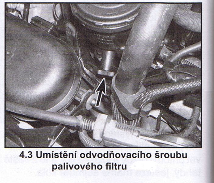

Původně zaslal: Šíza
Tak takhle mi to vůbec nevypadá :-( mám 2,1 a tohle je 2,0 :-(
Nějaký jiný nápad ????
V knize Jak na to? Peugeot 406 je dost nepřesností:( Typ motoru ale souhlasí nebo ne? Zkusit v Hledání, určitě se to tam řešilo:myslim
[upravil dne 13/3/08 OK406]
Bohužel nesouhlasí, v té knize Jak na to? je motor 2,0 a já mám 2,1 TD, takže ten filt mám umístěnej úplně někde jinde a vypadá taky jinak než je na té fotce, bohužel :(
