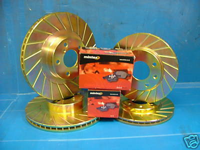

Objednal nebo přesněji kontaktoval jsem prodejce o novou sadu kotoučů pro své coupé. Jedná se o kotouče CRN PERFORMANCE ve zlatém zinkovém provedení + desky mintex řada RED. sada na celé auto. Hned jak dorazí odpověď tak kupuju:mrk:mrk
a tady něco o MINTEXu http://www.ihr-autodily.cz/cs/dodavatele/30-mintex/
[upravil dne 29.12.2008 tom406]
vzdyt koutouce jsi kupoval nedavno, nerikej, ze uz jsi je znicil... :myslim
jj jsou ale já měl jen předky aty jsem včera prodal a tohle je komplet sada i s deskama a budou zlaté ty kotouče:mrk
Původně zaslal: tom406
zlate by ti tam asi dlouho nevydrzely.. ;):D ty mintexi jsou z jakyho materialu??

desky jsou červené MINTEX. jsou to sportovní desky. MINTEX je velmi kvalitní firma která dělá i RACING keramické desky pro závodní použití. http://i13.ebayimg.com/05/i/001/21/51/9388_1.JPG

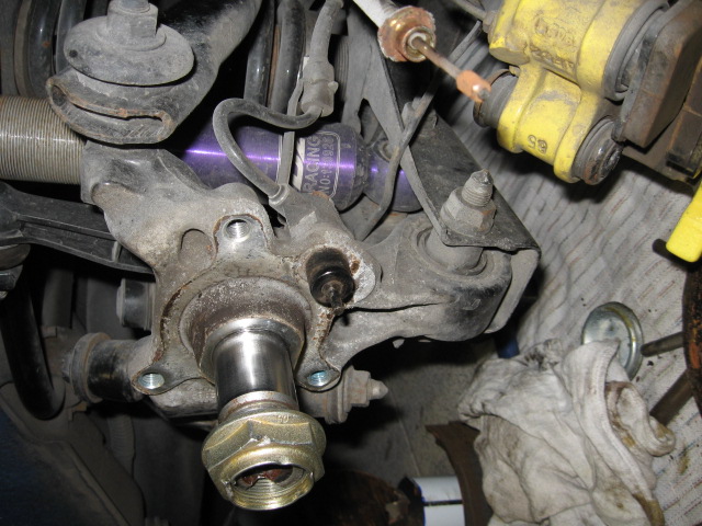

tak ani dnes se nezahálelo a byly odstraněny originální brzdiče( mimochodem jsou už na prodej v inzerci) a pracuje se na úpravě držáků pro dvoupístky Brembo.Trošku jsem poupravil origo držák a to nezvratným způsobem:D:D
tom406: tak toto mě dost zajímá. jsem zvědavej jak to uchytíš.
chtěl bych časem dát dozadu kotouče ale ručku chci přes třměn a ne ty bubnový.
Původně zaslal: čakom
tak na tohle je jednoduché řešení-buď hydr. ručku a nebo třmeny z 309gti nebo306 xs-gti které mají mechanismus pro ručku přímo v brzdiči

díky. ja to ještě nijak neřešil z čeho by se to dalo použít.
ale ted už aspon vím.

tak si sa konečne pustil do ich výmeny? nove oká privarís? vydrží to?
no oka- na magnetce musím nechat zhoblovat plochu a do hmoty se vyvrtají nové díry pro adaptér na brzdiče
Původně zaslal: Whitetiger
takže budes robit aj adapter? - aj 405 ma mechaniznus rucky v brzdici.
jasně adaptér musí být. jinak to nejde. jo ten mechanismus ručky je super jednoduché řešení tak nechápu jak to že to sprasili u coupé těma bubnama:bojim:bojim
