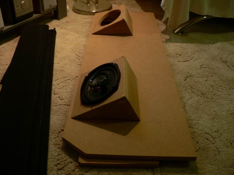

tanagy Odesláno 26. únor 2008 Autor Sdílet Odesláno 26. únor 2008 No tak sem trochu pokročil. Domečky pro ovály sou hotový (vnitřní spáry jsou ještě vymáznutý dřevařským tmelem - vřele doporučuju, dělá se s tím nádherně, ředí se to vodou, nebo herkulesem a po uschnutí je to na kámen). Včera sem je přilepil k platu a vyspároval všechny spoje. Ten sklon repráků nakonec není nejhorší - myslím, že by to mohlo fungovat i s trochou výšek a středů. Teď mě čeká ukotvení plata (nasucho už se to zkoušel - sedí jak prdel na hrnec), potažení tkaninou, dodělání skládací části (z lehčího materiálu) a ve finále připojení signálu od rádia (asi protáhnu rovnou cinch signálový kabel, který přes redukci připojím na ISO konektor) Fusion: No ještě mě čeká plato do 206tky, tak si od tebe možná vezmu inspiraci - pěkná práce. Ale musím říct, že se mi to v té bílé barvě líbilo víc maro: Jasně že existují \"jednodušší\" varianty jak ozvučit kombík, ale jak sem psal výše - je to rodinné vozítko a zvukově to bude kompromis - zatím bez subwooferu. Navíc je to pokus a sám sem zvědavej co z toho hudebně bude. Kombinaci přední 16tky kompa, zadní 13tky plus subwoofer v kufru sem chvíly vozil v 206tce, ale subík mi neseděl (Magnat Xpress 12 - bassrelfex - hučel a dunil, ostrý přesný bas tomu chyběl), tak sem zkusil kombinaci s oválama a .... hraje to slušně. Basy samozřejmě nejsou co bývaly, ale sou o řád lepší než na předních kompech. [upravil dne 26.2.08 tanagy] Citovat Odkaz ke komentáři Sdílet na ostatní stránky More sharing options...
tanagy Odesláno 26. únor 2008 Autor Sdílet Odesláno 26. únor 2008 Maro: Ještě ke konstrukci oválů. Opravdu si myslím, že se jedná o reproduktor, jako každý jiný - tím pádem se pro něj dá vypočítat objem ideální ozvučnice. Malou nápovědou bude výrobcem udávaný parametr Vas=cca 37litrů. počti si - http://www.audioweb.cz/tp-reprosoustavy1.htm O reprácích a akustice toho moc nevím, ale tvrzení, že ovál je konstruovaný na objem ozvučnice 250 až 500 litrů je pitchovina na entou. To, že 99procent oválů v takovém prostředí hraje je věc jiná. Je to zhruba to samé, jako bys dal 16\" komponenty do desky plata - samozřejmě hrát budou, jenže to bude propastnej rozdíl oproti tomu co budou hrát, když je dáš do uzavřené ozvučnice. Toť můj názor. Ještě tady kdysi zmiňovali reproduktor konstrukce FREE-AIR, který prý nepotřebuje ozvučnici - což teda nechápu jak by fungovalo. Fyzikální princip (membrána tlačící vzduch) a problém akustického zkratu bude snad pro všechny repráky stejný, ne? Citovat Odkaz ke komentáři Sdílet na ostatní stránky More sharing options...

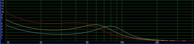

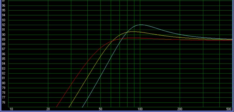

tanagy Odesláno 4. březen 2008 Autor Sdílet Odesláno 4. březen 2008 Takže - abych to trochu osvětlil Donedávna sem v závislosti velikosti ozvučnice a výsledné hodnotě SPL (akustic. tlaku - síly zvuku) neměl uplně jasno. Tak sem si stáhl simulátor (WinISD pro), nacpal jsem tam parametry Oválů Hertz DCX 690 a dal ismulovat pro různé velikosti ozvučnic. Na následujícím obrázku jsou závislosti frekvence na SPL pro jednotlivé objemy 20l - modře 50l - žlutě 550l - červeně [upravil dne 4.3.08 tanagy] Citovat Odkaz ke komentáři Sdílet na ostatní stránky More sharing options...
maro Odesláno 4. březen 2008 Sdílet Odesláno 4. březen 2008 Ako to tak pozeram,najlepsia krivka vychadza pri 550l ozvucnici.alebo ne? Citovat Odkaz ke komentáři Sdílet na ostatní stránky More sharing options...
tanagy Odesláno 5. březen 2008 Autor Sdílet Odesláno 5. březen 2008 No, maro...to bys potom měl pravdu, že? :D:D Ale není to prý tak jednoduché - to by pro reprák byla ideální ozvučnice nekonečného objemu. Vždy je návrh bedny nějakým kompromisem mezi naladěnou frekvencí (pokud má graf \"hrb\", dá se naladit tak, aby vyzdvihovala určité frekvence), čistotou přednesu, určitostí basů, atd... Abych neplácal, tady cituju názor lidí, co už o tom asi něco budou vědět (audioweb.cz fórum): \"a když už simuluješ, tak si mnozí lidi řeknou,aha, no tak ve 200litrech to bude ok,to jde nejníž ale jako vždy je v tom háček. v takovým objemu to bude huhlat viz graf Group Delay. čím víc,tím větší budeš mít dozvuk(ozvěnu) a tím míň budeš mít přesný bas, bedny se navhrhujou tak aby byl dobrej poměr spl,impedance,zatížení na určitých frekvencí, množství turbulencí v BR, veliksot Xmax a jiných.\" Tady to vychází, že by nejlepší ozvučnice byla kolem 60ti litrů (třeba mezi 15ti a 20ti litrama není v charce skoro žádný rozdíl), což si teda nelajznu. Pokud to dám do 20ti litrové uzavřenky, tak příjdu o nejnižší frekvence, ale kolem 80-100Hz to dosáhne maxima [upravil dne 5.3.08 tanagy] Citovat Odkaz ke komentáři Sdílet na ostatní stránky More sharing options...
tanagy Odesláno 10. březen 2008 Autor Sdílet Odesláno 10. březen 2008 Přes víkend sem to pozapojoval a .... hraje to velice slušně. Pokud poslouchám na místě, s vypnutým motorem, tak je i basů dost - na EQ na rádiu jsem jim trochu přidal a při třetinové hlasitosti jsou cítit i na těle - to by mi vyhovovalo. Žádný bučení, huhlání a hučení sem zatim nenašel. Při jízdě je ale situace dost jiná - basy se \"vytratí\". Je mi jasný proč, ale taky vím, že se nebudu prdět s vytumením celýho auta, takže to prostě beru jako fakt, se kterým nemíním nic dělat - možná časem ten subwoof do bočnice kufru - ten nápad se mi fakt líbí. Ještě sem neměl možnost to poslechnout na všech nastaveních a na různých typech muziky....první testovací kousek byl prastará deska od Prodigy- Music for the Jilted Generation a to mě fakt nadchlo. Oproti samotným předním kompům to chytlo \"objem\" navíc. Zadní basy a středy se trochu slívaj, ale pokud pustím zvuk jen dozadu, tak je stereo slušně rozeznatelné. V kombinaci s předníma kompama (který sem odřízl od nejspodnějšího pásma) je dojem \"prostorovější\", celkově hutnější...a stereo zůstává zachováno. Počítám, že se ovály časem rozcvičí a zahrajou ještě o něco líp. Ty Hertzy DCX patří k nejlevnějším kouskům na trhu a i tak mě docela překvapily. Jak by potom zahrály kvalitnější kousky na zesíku? To už by možná byla náhrada subwooferu. Ještě jedna věc mě teď napadla - co dát doprostřed plata subwoof a pod plato mu udělat cca 20litr uzavřenku? Sice by to byla fakt už váha, ale třeba by se tak subwoof a ovály vzájemně nerušili. Citovat Odkaz ke komentáři Sdílet na ostatní stránky More sharing options...
maro Odesláno 12. březen 2008 Sdílet Odesláno 12. březen 2008 Neni jednoduchsie dat ten subik do 20litr uzavřenky a tu polozit do kufra? Citovat Odkaz ke komentáři Sdílet na ostatní stránky More sharing options...
