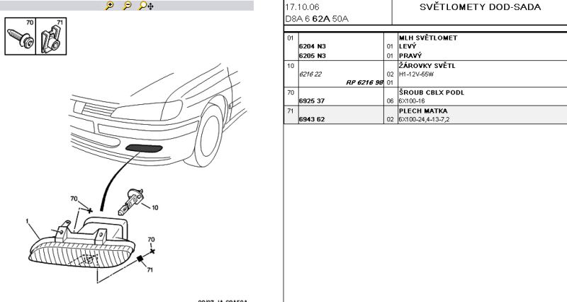

jo to by šlo, díky , se kdyžtak kouknu na druhou mlhovku jak je taky uchycená, akorát budu potřebovat nějak přilepit plastový držáky, abych to měl za co přišroubovat, nevíte někdo čim by to šlo přilepit nebo tak něco ? :)
