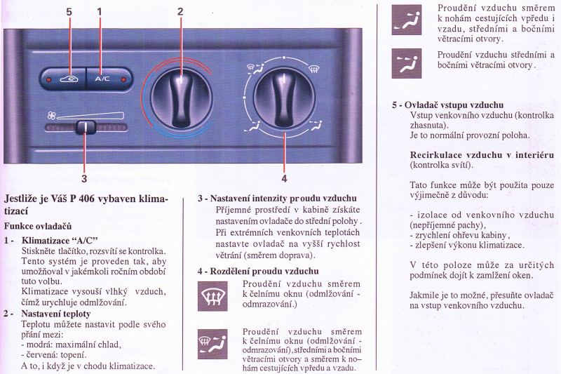

Klimatizace by se měla alespoň 1 - 2x za měsíc na cca 20min. zapnout, aby náplň cirkulovala v systému. Jinak zde je manuální (ruční) klimatizace:
