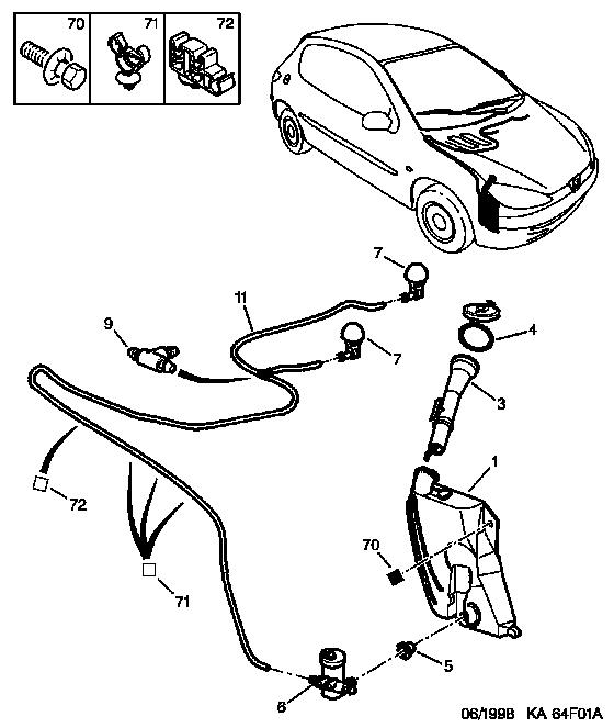

peterikk46 Odesláno 30. listopad 2007 Odesláno 30. listopad 2007 Ahoj všicí. Potřeboval bych pls. poradit. Na mé 206ce mě nefungují ostřikovače předního skla. Zádní funguje. Mohl by mě někdo poradit co s tím? Motorek asi bude ok když fungije zadní, nebo tam jsou zvlášt pro zadní a přední?? Díky moc Citovat
Guest servisman Odesláno 30. listopad 2007 Odesláno 30. listopad 2007 je tam jeden co tak kouknout po hadičce jestli není vydadlá,a stříká jinde [upravil dne 30/11/07 sarkomi] Citovat
foxo Odesláno 30. listopad 2007 Odesláno 30. listopad 2007 Nazdar petericku, ja sem mal rovnaky problem, ze mi nesli sotrekovace, a motorek bol funkcny. Hadicka od nadrzky az po ostrikovace je viac krat prerusovana, a spajana spojkamy, pre lepsiu variabilitu, napr. ked chces dat dole kapotu a tak... abys nemusel rezat hadicky, no a ja sem mal takuto spojku rozpojenu. Ale nebolo to videt, lebo bola skovana za blatnikem. Takze dobre pozri celu komplet hadicku od nadrzky po ostrekovace, a urcito to zistis, kde je rozpojena, alebo priskripnuta. Tak hodne zdaru. Citovat

Maric Odesláno 30. listopad 2007 Odesláno 30. listopad 2007 Taky by mohly být ucpané trysky odstřikovačů na kapotě pokud jsi je dlouho nepoužíval. stačí prošťouchnout párkrát např. špendlíkem a prohnat jimi spoustu tekutiny aby se úplně pročistily. Citovat

Guest servisman Odesláno 1. prosinec 2007 Odesláno 1. prosinec 2007 tak to je hezký až nyní na tom dělat když je zima.co jsi dělal v létě??To já bych nemohl bez toho jezdit,aspoň si vzpomeneš že jsi měl to udělat dříve:papa za zkoušku stojí přehodit hadičky jestli to bude stříkat předek [upravil dne 1/12/07 sarkomi] Citovat
peterikk46 Odesláno 2. prosinec 2007 Autor Odesláno 2. prosinec 2007 Tak jsem se díval ny ty trysky a zkousel jsem je prfouknout a jsou cisty. Nevíte jak se dá dostat k tomu motorku? Tam je ta nadrzka dole a samej plech a nemuzu aboha prijit na to jak se k nemu dostat aji kdyt jsme mel oddelany svetlo. Díky Citovat
MrVain Odesláno 2. prosinec 2007 Odesláno 2. prosinec 2007 dostať sa tam da asi od kolesa,po zhodení plastu vnutorneho blatníka:myslim Citovat
