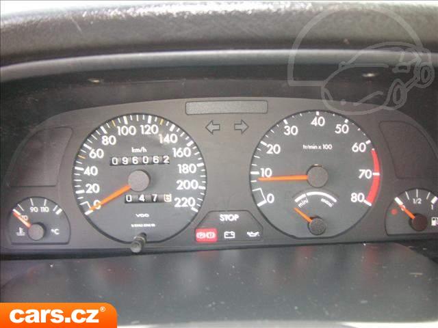

JoseA Odesláno 23. únor 2008 Sdílet Odesláno 23. únor 2008 Tak nevíte jestli by aspon ty ručičky šly nějak předělat? Našel sem fotky někde v inzerci na P306 1,8. Má tam starý typ přístrojovky a ty oranžové ručičky z nového typu. Citovat Odkaz ke komentáři Sdílet na ostatní stránky More sharing options...

oni Odesláno 24. únor 2008 Sdílet Odesláno 24. únor 2008 a tyrucicky na tom starym modelu i svite?to bych chtel taky!!! Citovat Odkaz ke komentáři Sdílet na ostatní stránky More sharing options...

oni Odesláno 25. únor 2008 Sdílet Odesláno 25. únor 2008 no jo jenze ja mam nepodsvetlene rucicky a zajimalo by me jestli jde nejakym zpusobem tam dat podsvetlene,ale to pochybuju,ze? Citovat Odkaz ke komentáři Sdílet na ostatní stránky More sharing options...

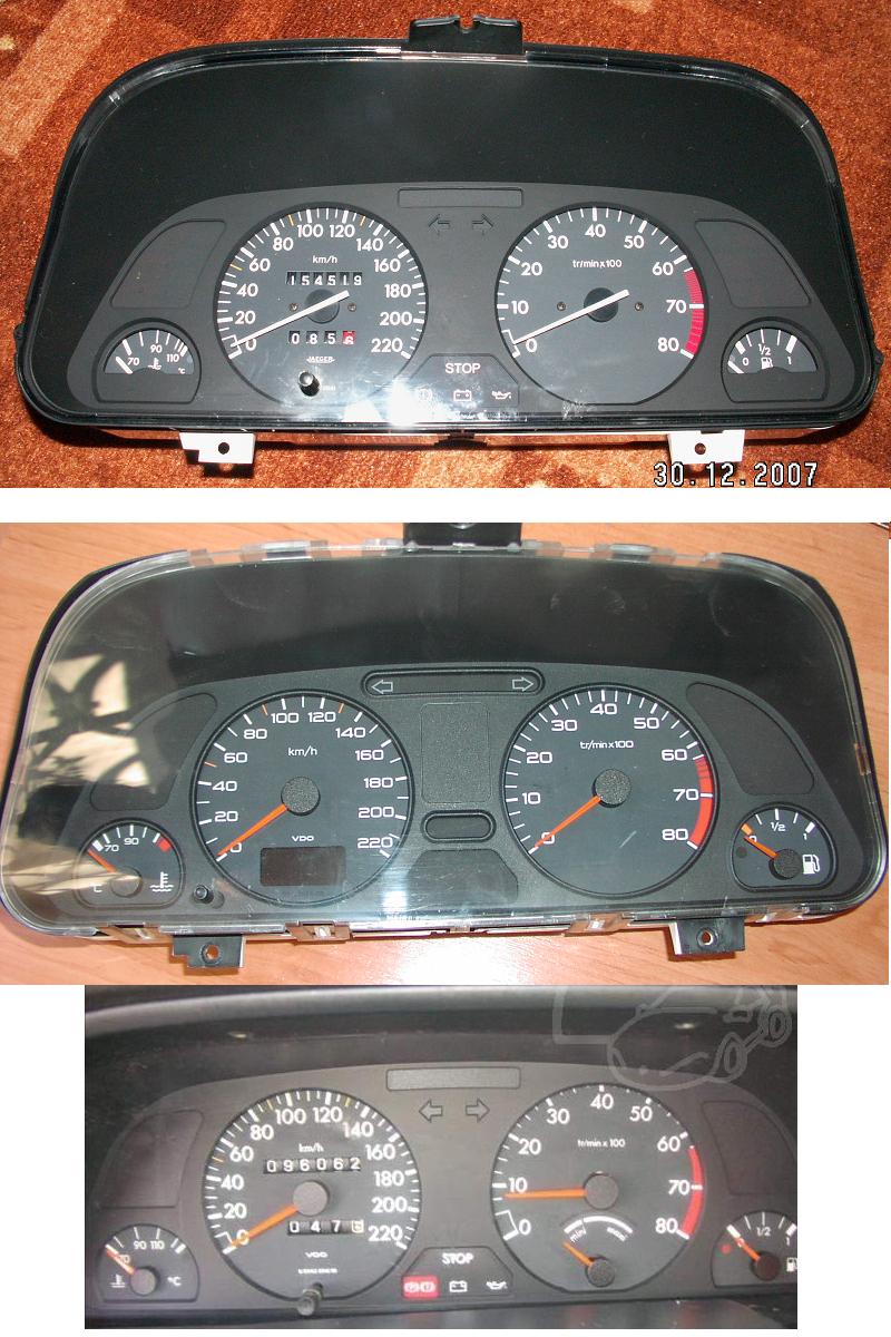

JoseA Odesláno 25. únor 2008 Sdílet Odesláno 25. únor 2008 první fotka jsou moje budíky z peugeota 1997, nepodsvicene rucky. druhá fotka jsou budíky z 306 od roku 1998 co jsem koupil tady z fóra, ale nemůžu je předělat, protože mají jiné konektory. Třetí fotku sem našel někde u inzerátu a přinutila mě k přemýšlení, zda bych mohl jenom předělat ručičiky a svítily by. Jde totiž spíše o starý typ přístrojovky 306 z modelu 1,8, ačkoliv boční ukazatele teploty a paliva už nejsou mírně kryté jako na mojí přístrojovce, pořád spíše připomíná starší model. Ideální by byla nějaká redukce těch konektorů, na což si ale netroufám a zřejmě se to nikdy seriově nevyrábělo. Další možnost sehnat konektory k nové přístrojovce a pak je podle schématu přepojit místo starých. Spolupracovník má taky 306 sedan, o rok mladší než já a ta přístrojovka vypadá v noci nesrovnatelně líp, digitální ukazatel ujetých km se mi taky moc líbí. Pozor ovšem první modely 306 klasický náhod tachometru lankem, nevík do kterého roku, ale já už mám jenom konektory. Udělal by mi někdo tu redukci? Citovat Odkaz ke komentáři Sdílet na ostatní stránky More sharing options...
