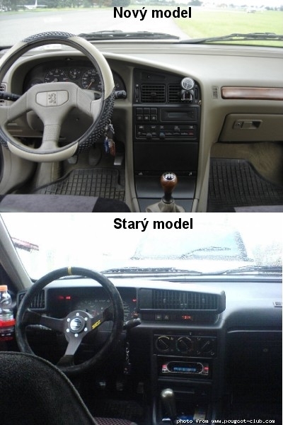

Demo Odesláno 25. listopad 2007 Odesláno 25. listopad 2007 Dobry den, tak jsme s pritelkyni "zdedili" Peugeota 405 1.9D. Ofic. koupeny v CR, ted ma nejato cca 300 tkm vc. servisni knizky. Padlo rozhodnuti si auto nechat... Po mych zkusenostech by mu nebylo spatne udelat nekolik mensich oprav - tlumice, brzdy a hlavne jsou KO predni svetla. A to se tyka meho dotazu. Dival jsem se, ze do katalogu a rozlisuje se model -8/92 a 8/92-. Ptam se jak se to da poznat? Co jsem se dival na fotky po bazarech, tak mi to pripada vsechno stejny . Jen co jsem si vsiml, ze nektere 405 mely ovladadni teploty vzduchu koleckem a my mame po primce. Fotky auta dodam zitra... Datum prodeje auta je 8.1.1993. Kdyby mel nekdo nejaky program (treba ja mam na forda Microcat), tak sem hodim VIN. Diky za rady Citovat

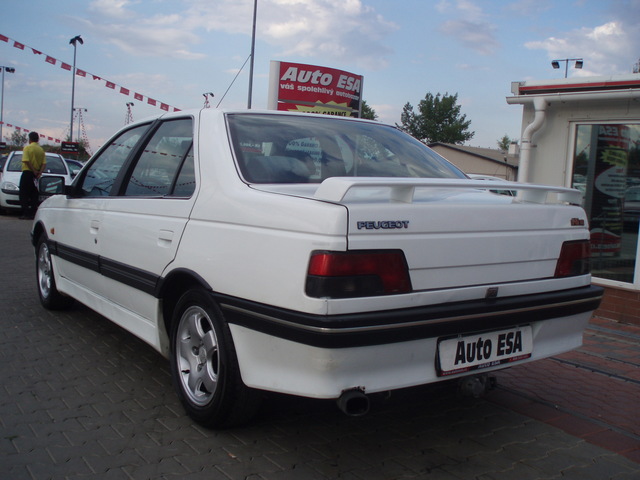

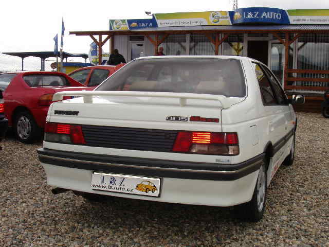

Maverick Odesláno 25. listopad 2007 Odesláno 25. listopad 2007 Vítej mezi Peugeoťáky. Pokud máš ovládání teploty vzduchu po přímce, tak máš nový model. Ten se vyráběl od r. 1993:super 405 se od sebe odlišují tvarem palubky a vzhledem zádě. Tady máš foto pro ilustraci. Toto je starý model. [upravil dne 25.11.07 Mefisto86] [upravil dne 25.11.07 Mefisto86] Citovat

Dundee Odesláno 25. listopad 2007 Odesláno 25. listopad 2007 Původně zaslal: Demo coze je tam rozdilne ? jako nastavovanim z kabiny? Přesně tak. U starého modelu se naklápí světla pomocí hydrauliky (v katalogu označováno H.O.- hydraulické ovládání), kdežto u nového modelu se naklápí elektricky (v kat. E.O.- elektrické ovládání) Jinak jak psal Mefisto- nejjistější identifikace je podle zadních světel a kufru a dále podle tvaru palubky... [upravil dne 25/11/2007 Dundee] Citovat

Sektor Odesláno 3. prosinec 2007 Odesláno 3. prosinec 2007 Shrnul bych to tak, že je jiné naprosto VŠE - krom barvy světel a někdy zadní nápravy (ale to vyjímečně). *Od všech světel, ovládání zrdcátek, otvírání kufru, celou palubní desku, jiné dveře a ovládání na nich, sedačky, ... až třeba po barvu skel. Když jsem nad tím přemášlel, rozdíl je tam podobný, jako mezi favoritem a felícií, jen s tím rozdílem, že je vzhled "téměř" stejný. *Oboje máme v mnoha verzích a rocích v rodině, jako peugeoty :-) *Vyměnit komplet světla bez sundání nárazníku se asi nepovede ... JO A ZADKEM 405 SE NEŘIĎTE 100% - v roce 1993 se dělaly hybridy, jen pár kusů, ovšem soused je jeden z nich - a auto je 99% nový model se vším identickým, co jsem napsal výše, ale má starý kufr. Proč to tak má nedokázal odpovědět, původně jsem myslel, že je to bouračka a kufr si udělal podle starého modelu, ovšem prý tomu tak není .... nevím .... [upravil dne 3/12/07 Sektor] Citovat
Dundee Odesláno 3. prosinec 2007 Odesláno 3. prosinec 2007 Sektor: Na nový model se přecházelo v srpnu roku 1992, takže z té doby mohou být hybridy Osobně jsem viděl dvě 405 (na jednom místě) s interiérem nového modelu, hnědými skly a starým zadkem Citovat
Maverick Odesláno 3. prosinec 2007 Odesláno 3. prosinec 2007 Původně zaslal: Dundee Sektor: Na nový model se přecházelo v srpnu roku 1992, takže z té doby mohou být hybridy Osobně jsem viděl dvě 405 (na jednom místě) s interiérem nového modelu, hnědými skly a starým zadkem Škoda že se tenhle hybrid nevyskyt, když jsem si pořizoval 405ku. Mě se ta stará zadnice líbí víc (teda jen ta co ji měl Bohouš na Míčku) Citovat
