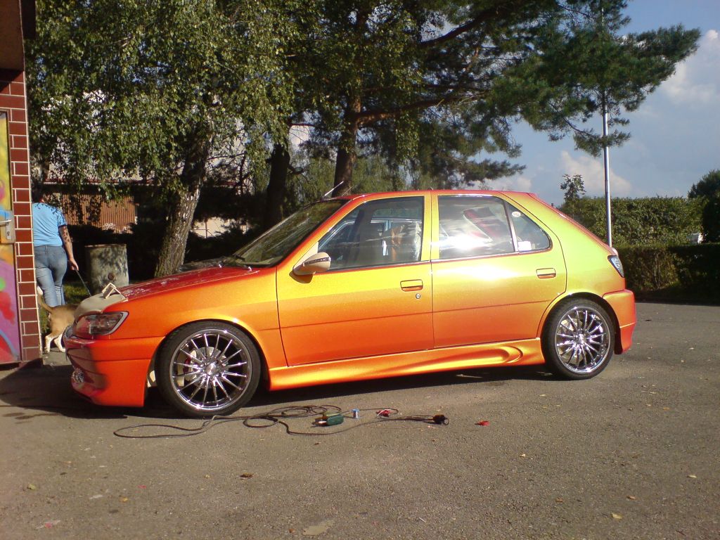

marty777 Odesláno 19. listopad 2007 Odesláno 19. listopad 2007 Původně zaslal: betmen206 jj v techničáku mám taky napsaný 205/45 R16 takže těch 205 asi bude běžných.................no a co se týče komfortu..............tak už ted je to chvilkama dost tvrdý takže si myslím že už mě ty 205/40 R17 moc nepřekvapí Je to v poho.Na 306 mám 17" a podvozek KW,je to sice tvdší,ale auto jede jak po kolejích.Prostě paráda,zvykl jsem si. Citovat

marty777 Odesláno 20. listopad 2007 Odesláno 20. listopad 2007 Původně zaslal: bigoš Původně zaslal: marty777 Původně zaslal: betmen206 jj v techničáku mám taky napsaný 205/45 R16 takže těch 205 asi bude běžných.................no a co se týče komfortu..............tak už ted je to chvilkama dost tvrdý takže si myslím že už mě ty 205/40 R17 moc nepřekvapí Je to v poho.Na 306 mám 17" a podvozek KW,je to sice tvdší,ale auto jede jak po kolejích.Prostě paráda,zvykl jsem si. Kucí jeden asi neodbornej dotaz. Co je velký je lepší. Asi teda jo, ale já měl 195x65x15 a nyní mám 205x55x16, takže ještě pořád slušnou výšku pneu. Ale při porovnání velikosti je to skoro stejný. Myslím když postavíš tyto dvě kola k sobě, zůstává stále výška. Takže když budu zvětšovat liťák a snižovat profil, bude to stále to stejný (je tam malý nepatrný rozdíl) ale určitě to nebude tak pohodlný a spodek bude dostávat na našich cestách pěkný prdy (ramena, čepy, tlumiče,..). Je to tak ??:mrk Měl jsem 16" teď mám 17",a neměnil jsem nic,kromě tlumičů,ale ne,proto že by odešly,ale bylo to jak houpačka,teď mám KW a je to to pravý [upravil dne 20/11/07 marty777] Citovat
