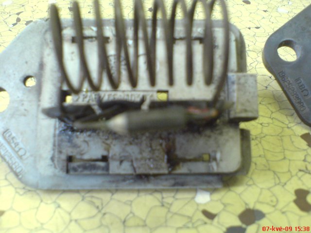

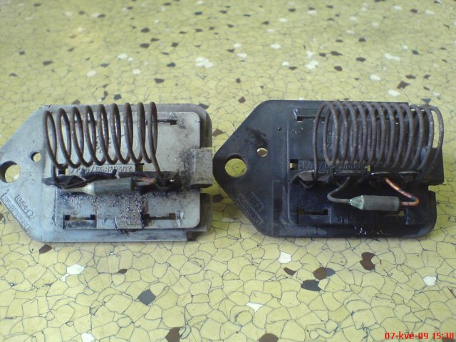

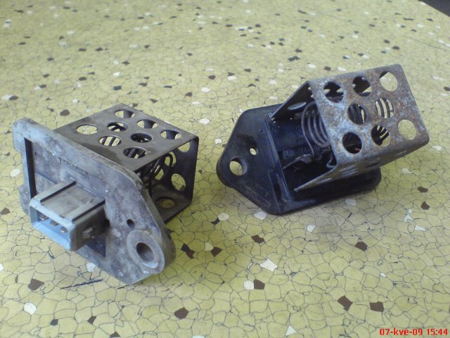

papa Odesláno 11. květen 2009 Odesláno 11. květen 2009 Potřeboval bych poradit, na diagnostice mi vymazali chybu ventilátoru chladiče, a technik říkal že bude asi vadný odpor. tak jsem se na ně doma podíval a že je proměřím. Je tam odporový drát v sérii s nějakou polovodičovou součástkou a nemůžu nic naměřit. Odporové spirály jsou vpořádku, ale tu součástku nemůžu změřit, ani jako diodu ani odpor. Citovat
kobr Odesláno 12. květen 2009 Odesláno 12. květen 2009 Vem si pořádný multimetr, tím pořádným myslím takový, který dokáže měřit i miliohmy, a měř. A měř od pokojové teploty až po těch 80°C nebo i víc, a uvidíš. Něco určitě naměříš. Citovat
papa Odesláno 12. květen 2009 Odesláno 12. květen 2009 Měřil jsem to PU 510 kou, taky jsem si říkal že by to mohly být termistory, tak jsem je zahříval, ale pořád nekonečno i v rozsahu do 200M. Citovat
kobr Odesláno 12. květen 2009 Odesláno 12. květen 2009 A opačně jsi zkoušel měřit, to znamená ne megaohmy, ale miliohmy? Citovat
papa Odesláno 13. květen 2009 Odesláno 13. květen 2009 miliohmy:myslim, stím jsem se nikde nesetkal, jsem silnoproudař a ani neznám žádný měřák který by to změřil. to je nesmysl proč by tam byly honoty v miliohmeh, a i kdyby tak by mi měřák neukazoval nekonečno ale nula nula nic ohmů. Citovat

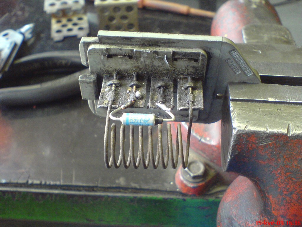

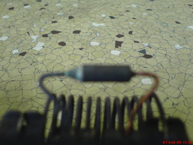

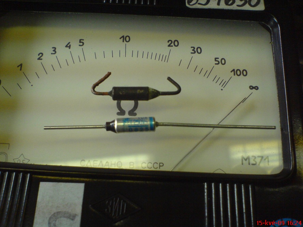

papa Odesláno 15. květen 2009 Odesláno 15. květen 2009 Původně zaslal: papa ještě jedna ostřejší: :superTak, už vím, ta součástka je \"tepelná pojistka\" jenže nevím:myslim jak zjistím jaká tam byla tepelná hodnota.http://www.gme.cz/cz/index.php?page=electronic&id=06166 Citovat
Guest servisman Odesláno 15. květen 2009 Odesláno 15. květen 2009 dle serviceboxu jsou tam dva ty odpory data jsou tu 10 1267 E3 01 ODPOR 0,8 OHM NR - ČERNÁ - VZNĚTOVÝ MOTOR TURBO DW10TD 11 1267 A9 01 ODPOR 0,54 OHM GR - ŠEDÁ - VZNĚTOVÝ MOTOR TURBO DW10TD ale nedostal jsem se dál kolik stojí Citovat
papa Odesláno 15. květen 2009 Odesláno 15. květen 2009 to jo , ale v serii jsou tepelné pojistky a nevím při jaké teplotě se mají přerušit. ta pojistka stojí kolem 15,-kč ty pojstky jsou různé, asi od 70 do 240 stupňů. Těď se chystám do GM elektonik a neco koupím. Citovat
Guest servisman Odesláno 15. květen 2009 Odesláno 15. květen 2009 je mi to jasné na tom není někde něco napsáno ? koukal jsem že tam jsou jen ohmy a obj číslo ,škoda že tam nejsou i st.Koukal jsem i na citroeny forum ale data jsem zatím nenašel Citovat
papa Odesláno 15. květen 2009 Odesláno 15. květen 2009 Koupil jsem pojistky TSF 172, tedy na 172st. myslím že při poruše se zvedne proud tím se odporový drát zahřeje, nebo rozžhaví a pojistka se přeruší. Nebo myslíte že by ty stupně měly být nižší Citovat
ladak Odesláno 18. květen 2009 Odesláno 18. květen 2009 Toto jsou tepelné pojistky, které se používají například v některých ohřívačích vody. Je jich několik druhů podle proudu (max. proud, který přes ně může trvale téct, ale ne proud při jehož překročení chrání) a pak podle max. teploty. Teplota, na jejíž překročení chrání je maximální teplota v prostředí ve kterém jsou umístěny - jinak se nevratně přeruší. Toto je ta správná ochranná funkce. Takže při závadě se odporový drát rozpálí a teplota povrchu se přenáší i na tepelnou pojistku a ta vykoná co vykonat má. Citovat
