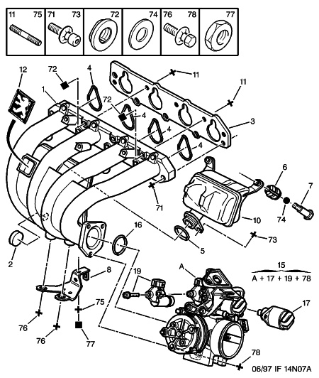

Ahojte, pátrám stále po závadě na mém autí co se týče ztráty výkonu, nedržení volnoběhu atd..
Narazil jsem na zajímavé čidlo, o kterém nevím vůbec nic.. Jedná se o čidlo číslo 19 na obrázku. K čemu slouží tento předehřev na škrtící klapce? Popřípadě co se stane pokud je v háji??
Předem díky..
neni to cidlo, je to jen vyhrevny element, aby kdyz je hodne studenej a vlhkej vzduch, tak aby nenamrzal uvnitr telesa klapky, kdyz se vlivem podtlaku a zvyseni rychlosti proudenim uzkou sterbinou klapky jeste vice ochladi
MAP senzor 100% mas, otazkou jestli 100% funkcni, kdyby tam nebyl, RJ jednotka by pak nemohla poznat zatizeni motoru, tedy jestli je v zatahu nebo deceleruje
