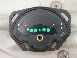

rodov Odesláno 8. září 2007 Autor Odesláno 8. září 2007 Potenciometr jsem měl venku několikrát,čistil jsem ho,zdá se mi v pohodě,dráhy vydřený nejsou,jen ten jezdec co je na klapce se mi moc nezdá.Ty vrchní kartáčky.Mám to nafocený,ale nevím jak se to jsem na fórum dává,pokud by mi někdo napsal mail,pošlu to obratem aby to zkouknul.Už jsem uvažoval,že budu shánět auto na přestavbu,ale stejně mi to nedá,stále se v tom hrabu. Citovat
vinorak Odesláno 8. září 2007 Odesláno 8. září 2007 tak to ti asi nepomůžu:( potenciometr sem viděl jenom jednou a to ten můj takže můžu těžko sloužit a posuzovat v jakym je stavu. fotky normálně dáš jako příloha do odpovědi, akorát nesměj bejt moc velký Citovat
rodov Odesláno 8. září 2007 Autor Odesláno 8. září 2007 Tak tady je ten potenciometr.Snad to tam půjde. Citovat

rodov Odesláno 10. září 2007 Autor Odesláno 10. září 2007 Tak jsem dnes zkoušel vymontovat ten krokáč.Nepovedlo se mi ho vymontovat.Vždy jeden torx je stržený,jak na uchycení samotného motorku,tak i na té plechové přírubě co je na ní motorek přidělaný.Zkoušel jsem ho jestli chodí,alespoň tak jak je tam.Po lehkém zatlačení se zasune a pak po uvolnění se vysune.Zkoušel jsem to několikrát,nikdy se nezadrhl,chodí lehce.Jen jsem si všimnul,že na doraz klapky,který je nahoře klapka nedosedne.(namyslím ten trn co je dole,tam sedí)Dá se taky mechanicky doštelovat(zašroubovat).Jsou tam tak cca 3mm.To je normální?Stejně se budu snažit nějak ten krokáč dostat ven,pro jistotu.Pokud to dopadne,podívejte se na ty fotky potencimetru. Citovat
Vopičí Odesláno 10. září 2007 Odesláno 10. září 2007 Původně zaslal: rodov Tak jsem dnes zkoušel vymontovat ten krokáč.Nepovedlo se mi ho vymontovat.Vždy jeden torx je stržený,jak na uchycení samotného motorku,tak i na té plechové přírubě co je na ní motorek přidělaný.Zkoušel jsem ho jestli chodí,alespoň tak jak je tam.Po lehkém zatlačení se zasune a pak po uvolnění se vysune.Zkoušel jsem to několikrát,nikdy se nezadrhl,chodí lehce.Jen jsem si všimnul,že na doraz klapky,který je nahoře klapka nedosedne.(namyslím ten trn co je dole,tam sedí)Dá se taky mechanicky doštelovat(zašroubovat).Jsou tam tak cca 3mm.To je normální?Stejně se budu snažit nějak ten krokáč dostat ven,pro jistotu.Pokud to dopadne,podívejte se na ty fotky potencimetru. Když na krokáč zatlačíš, tak je normální, že zaleze a vysune se, až když pustíš plyn. Taky když hejbeš s tím plynem a klíček je v poloze před startem, tak by mělo bejt slyšet cvakání relátka (já to relátko mám před řidičem v prostoru motoru kousek od tlumiče v černý plastový krabičce). To že klapka nedosedne na doraz klapky je normální jen u studenýho motoru (mezera podle teploty tak 4mm, s ohříváním motoru se zmenšuje). U pořádně prohřátýho motoru musí klapka dosednout a mezera je pak naopak dole mezi krokáčem a klapkou. Jinak ten potenciometr je ještě celkem dobrej, aspoň teda podle mě. Citovat
rodov Odesláno 11. září 2007 Autor Odesláno 11. září 2007 Dík za zhodnocení toho potenciometru,relátko mi tam taky spíná,mám ho na stejným místě.S tím krokáčen jsem chtěl jen vyzkoušet jestli někdy třeba nezůstane viset,ale pokaždé se vysunul stejně.Tak by měl být snad v pořádku.Jak jsem psal,ale stejně se ho budu snažit nějakým způsebem rozdělat,i když nějaký "opravář" strhnul torxy.Co jsem odhadoval otáčky na sytič,viděl bych to tak po nastartování maximálně na 1000 otáček,po zahřátí tak 400 až 500.Motor se jen převaluje.Je to jen odhad.Zkusím mechanicky ještě jenou zvednou otáčky na lanku o jeden zarážku,pořádně prohřát a uvidí se. Citovat
