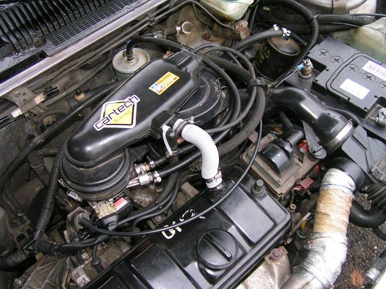

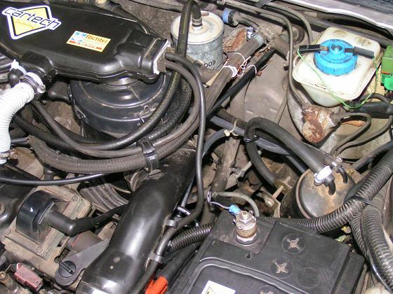

rodov Odesláno 27. září 2007 Autor Odesláno 27. září 2007 Takže pár fotek motoru a taky auta.Pršelo,takže jsem ani nerozdělal sání,detail jednobodu až jindy.První foto je ten můj trucující Peugeot 205. Citovat

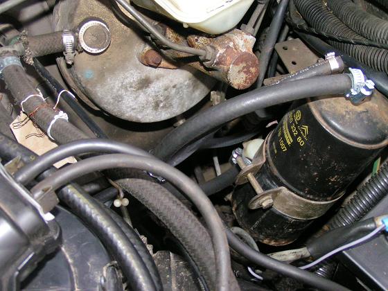

rodov Odesláno 27. září 2007 Autor Odesláno 27. září 2007 Aktivní uhlí,dole je ten mechanický ventil u kterého byla naprasklá hadička. Citovat

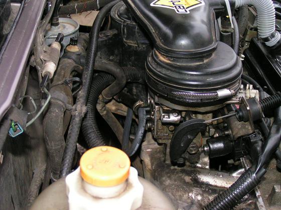

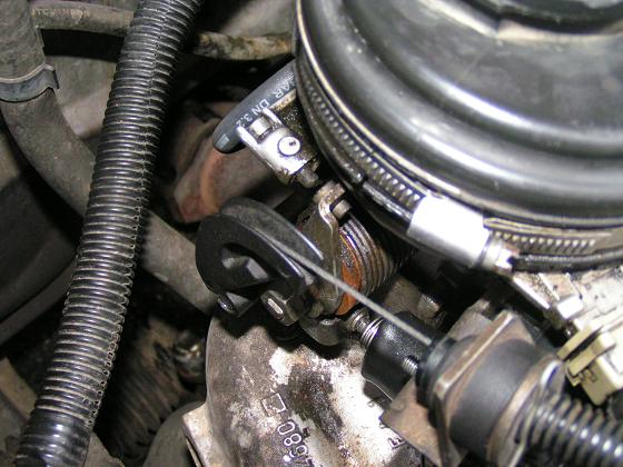

rodov Odesláno 27. září 2007 Autor Odesláno 27. září 2007 Detail klapky-klidová poloha.Bez vysunutí krokáče. Citovat
rodov Odesláno 27. září 2007 Autor Odesláno 27. září 2007 Tak to je vše co jsem dnes stihl,pokud tomu rozumím,chtělo by to zkusit dotáhnou sací potrubí tedy"parohy".Určitě tam bude těsnění.Zítra pokud bude jen trochu kloudně zkusím.Koukněte prosím na ty fotky a pokud by se Vám jen troch něco nezdálo,dejte vědět.Dík všem za rady. Citovat
Vopičí Odesláno 27. září 2007 Odesláno 27. září 2007 No těsnění by tam mělo bejt, ale často je tam jenom takovej ten silikon na motory.Hlavně je nepovoluj, parohy jsou taky chlazený a mohla by vytýct chladící kapalina motoru:D...sice trocha ale přece něco:D:D. Jinak fotky jsou po prvním zběžným omrknutím celkem OK.:myslim Citovat

Alibaba Odesláno 28. září 2007 Odesláno 28. září 2007 Jak to tady pročítám,tak mě to připomíná moji závadu na 309 1,4i rv.92.Auto taky začalo při ohřátí motoru cukat asi mezi 1500-2500ot.tak jsem pročítal ruzný nastavení,a nakonec jsem zjistil,že jsem si u studeného motoru posunul zarážku plynu protože se zdálo dost volný lanko,ale ři ohřátí motoru,kdy se rameno škrtící klapky víc vykloní,mi to špatně spínalo spínač volnoběhu v krokáči.nastavil jsem při ohřátém motoru vůli a bylo po problému.Ale nevím,jestli při tom všem,čím už jsi tady hýbal,to nebude problém to v domácích podmínkách vůbec seštelovat.Ať se daří.Možná nemám ani pravdu ,ale na těch fotkách je to lanko napnutý.Zdar. Citovat
