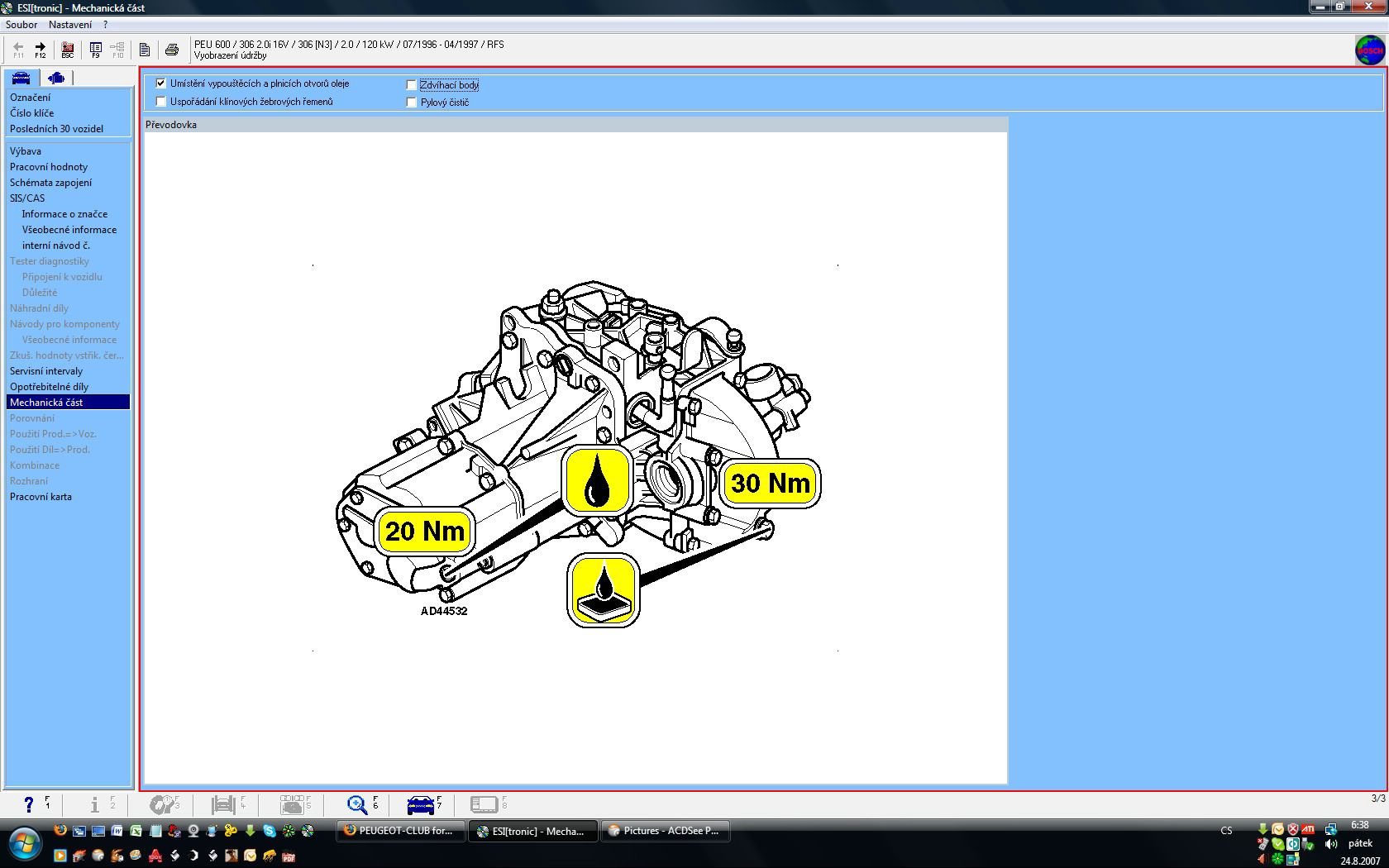

Zdravím. Mam problém. Odvzdušňovacím ventilem mi na převodovce vylítal ven nějaký ten olej (asi 3 týdny to stálo a pak sem jel delší štreku, nevím jestli to bylo tím) Rád bych tedy zkontroloval hladinu oleje v převodovce, ale nevím kde je kontrolní šroub :-( Tak kdyby to někdo věděl, ať mi to prosím nějak popíše kde to je.
aktualne se to resi TADY je to podobne u vsech aut
ten napousteci sroub slouzi jako kontrolni, olej ma byt na urovni spodni hrany zavitu

Ahoj, díky za ukázku. Jen ještě detail. Je to ten šroub na obrázku co je ve žlutym kroužku? Ono ještě jeden šroub je pod tim silikonem (červený kroužek) ale na tom je stržený závit a propouštělo to olej, a do toho bych nerad vrtal znova :nevim I když jak na to tak koukám, je to právě asi on :(
