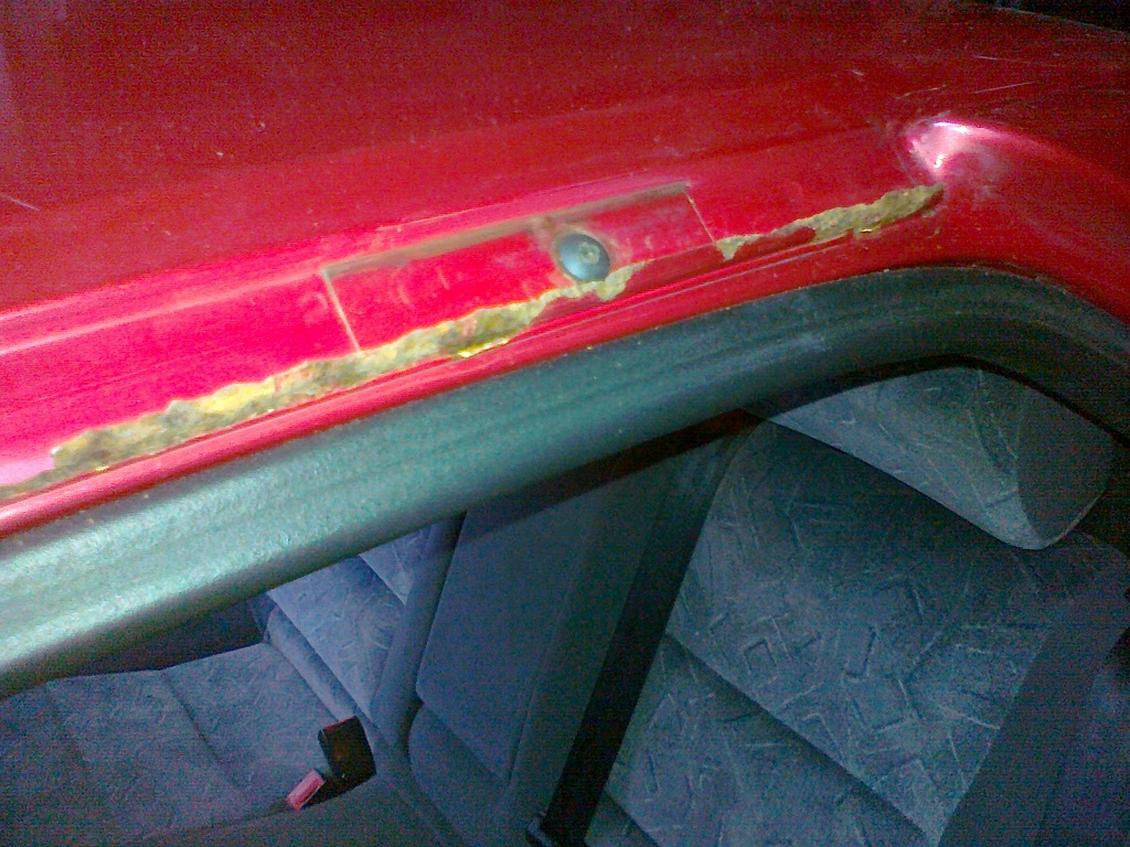

A eště,který těsnění myslíš konkrétně?
Nahoře mezi dveřmi a střechou co je nasazeno na plechovém lemu. Chytni ho a jen ho z toho lemu stáhni.

Tak sem dneska udělal dukladnou prohlídku.Donutilo mě vlastně to s tou vodou,jak zatýkala na podlahu spolujezdce(sekce-servis).Tak veškerý lemy a spoje sou absolutně čistý(pod těma gumama),žádnej rez,koroze.je to podtim jak nový,ani náznak poškrábání nebo něco takovýho.Všechno je O Kej.

Tak mám důkaz ,že to mám všechno v cajku O K .Veškerý lemy a spoje sou v super stavu,ani kousek rezu.Pod žádnou těsnicí gumou neni ani škrábnutí

Tahle koroze se vyskytuje opravdu u 306 zejména u pastelových barev,nejde ta vrchní guma někdy defakto na co přidělat-je to kus od kusu,zinek je dobrej,ale před dokončením výroby ze svařovny v automobilce se auta dobrušují podle potřeby atd-tak to není vyloženě o tom-lidé si to myslí,v tom místě se kondenzuje hodně vody a pak ten tenký plech vyrezne-týká se to hlavně aut,které nebyly garážované atd...je to normální....
Tak jak se koukám na ty fotky stříbré 306,tak je vidět koroze na prahu u rantlu u těch bodů,-jsou tam tam 3 bubliny když si všimnete-tohle se vyskytuje na 306 často-nejedná se o žádnou tragédii,ono to funguje tak,že pod lakem to oxiduje-udělá se bublinka a pomalinku to rezne-když do toho štouchnete-může to být jenom trošičku rezavé,ale jde to opravdu pomalu-koukněte se na fordy či oply z těch let-to je koroze!!!-naše peugoty už maj také nějaký rok-tak maj na něco nárok-ale jsou dobrý-ze své doby jedny z nejlepších.Ještě pozor na té foto to je okolo pirel a kolega mluví o té vrchní gumě u střechy-já to měl taky,kamarád na metalíze jen trochu-ona metal je trvanlivější na všechno a tudíž dražší-jsou to dvě vrstva laku-metal+vrchní čirý,tak to lépe vzdoruje.Pokud ta guma už není na ten tenounký střešní rantl na co přidělat-chce to obrousit-perfektně ozákladova tči pak natřít barvou a samozřejmě vše odmastit lihem-koupit dobrý karosářský tmel v tubě-pozor né žádný šitový silikon!!!-nanést to na plech a trochu na gumu a přilepit a perfektně nechat uschnout.Kam se opatrně dostanete,kde je ten plech čistý a neporušený a nenatrhnete to přilepené-nastříkat vododpudivým sprejem-nejlépe silikonový olej,který oproti tmelu je na tohle super a bude klid!!!Je to opravdu u 306 normální-taková malá nemoc u té střechy-někdo když se to neutrhne a neurezne úplně o tom ani neví!!!
jj u 306tek celkem normalni jev zpusobenej zrejme samotnou gumou ktera tam \"narizne\" prouzek do laku a pak to zacina hnit.. zni to silene ale vetsina z Vas tam ten uzounkej prouzek mit bude a nekterym z Vas to zacne kvest nicmene take sem neslysel ze by za svou zivotnost 306ky to nekomu shnilo uplne.. proste je to nacaty ale nikdy to neni kriticky..

Tak jsem dneska stáhnul gumu, a málem jsem se zhrozil :D
Podstatný jsem se víceméně dočetl tady, poslední co mě zajímá..
Není možný že mi to do pár let sežere celou střechu, pokud jo, dá se to nějak zpomalit?
