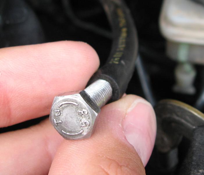

KoNG Odesláno 24. červenec 2007 Autor Odesláno 24. červenec 2007 tak to nakonec byl EGR ventil techni v Peugeotu ho odborně zaslepil šroubem Citovat
ajsik Odesláno 24. červenec 2007 Odesláno 24. červenec 2007 kong: nene na overclocking nechodim :-) ja jsem rad ze jsem dneska rozjel Celeron 420 LGA775 :-) a mam radost z toho ze ma jen 25°C :-) s original BOX chladicem a ze se vetrak spise ani netoci, obcas se zapne kdyz to prekroci 23°C mohlo by jsi mi prosim udelat foto toho odborneho zaslepeni ? protoze mam duvodne podezreni ze mi to diky EGR obcas blbe startuje ... a hlavne porad kvaka ... diiky [upravil dne 24/7/07 ajsik] Citovat
KoNG Odesláno 24. červenec 2007 Autor Odesláno 24. červenec 2007 ajsik: tak soráč jsme si tě zpletl máš stejný nick jako muj kamoš na Overclocking foru jasan zítra ti to nafotím tuším je tam vražený šroub šestka udajně je EGR více problémový než užitečný jinak je to prý uděláno tak že kdyby něco tak to vrátíš zpátky Citovat

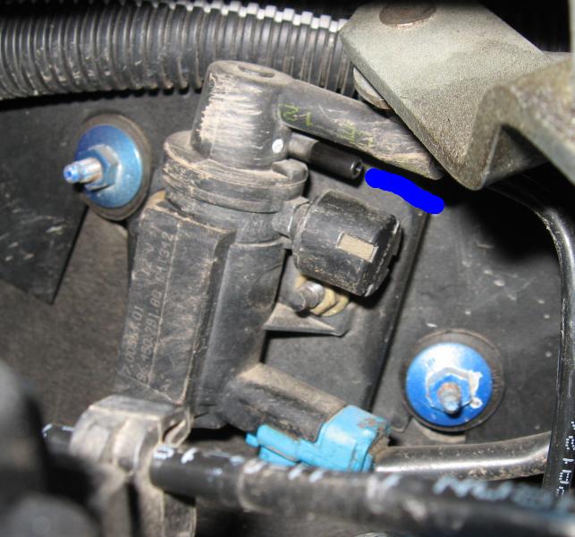

KoNG Odesláno 25. červenec 2007 Autor Odesláno 25. červenec 2007 Na EGR je odpojena tato hadice (viz foto - doznačeno modře) jinak to je hadice, která vede od posilovače brzd [upravil dne 25.7.2007 KoNG] Citovat

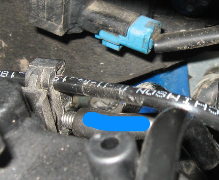

KoNG Odesláno 25. červenec 2007 Autor Odesláno 25. červenec 2007 a uchyceno to je (viz obr.) takže to nikde nelíta a nedrnčí Citovat

ajsik Odesláno 25. červenec 2007 Odesláno 25. červenec 2007 je potřeba rozlišit, EGR ventil a elektromagnetický ventil který podtlakem EGR ventil ovládá... EGR ventil je schovaný pod vzduchovým filtrem a má na starosti přepouštění výfukových plynů, zpět do sání čímž v nízkých otáčkách dosahuje lepších emisních výsledků ale díky tomu že se čerstvý vzduch mísí s výfukovýmy plyny je samozřejmě snížen výkon, protože výfukové plyny již znova hořet nebudou a je nasáno méně čerstvého vzduchu. to co je na fotkách je elektromagnetický ventil který je řízen jednotkou a pomocí podtlaku (vývěvy - stejně jako brzdový posilovač) hýbe s EGR ventilem ... bohužel např. u mě je problém v tom že EGR ventil špatně chodí a má tendenci nedovírat a možná se i zasekávat v otevřené poloze což by vysvětlovalo špatné startování, když si motor saje výfukové plyny při startu ... jinak nárůst výkonu (resp. chuťi jít do otáček a lepší reakci na plyn) bych připsal tomu že je do válců nasáván pouze čerstvý vzduch a tím pádem čím více čerstvého vzduchu tím více paliva a tím více tepla při hoření a nakonec i více výkonu Citovat

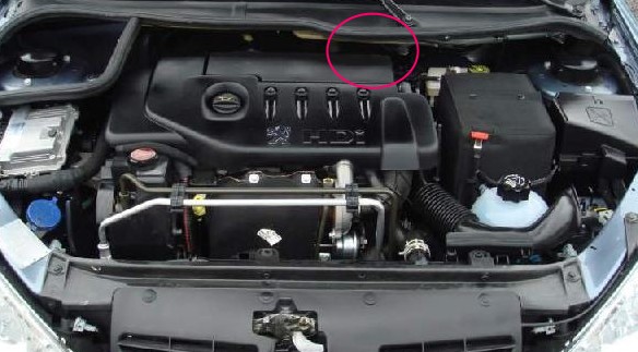

KoNG Odesláno 27. červenec 2007 Autor Odesláno 27. červenec 2007 no co se týká 307 tak nevím kde hledat na 206 je ventil umístěn pod ramenem stěrače (viz obr) - vedou do něj 2 hadičky (od posilovače, od motoru) a je na něm takový filtr pro sání okolního vzduchu [upravil dne 27.7.2007 KoNG] Citovat
