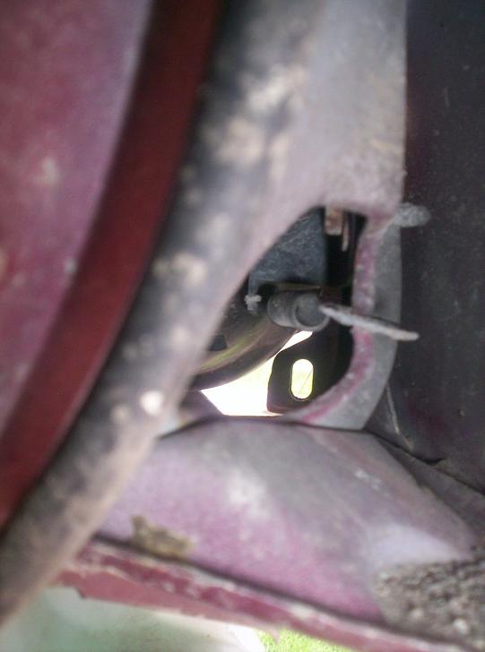

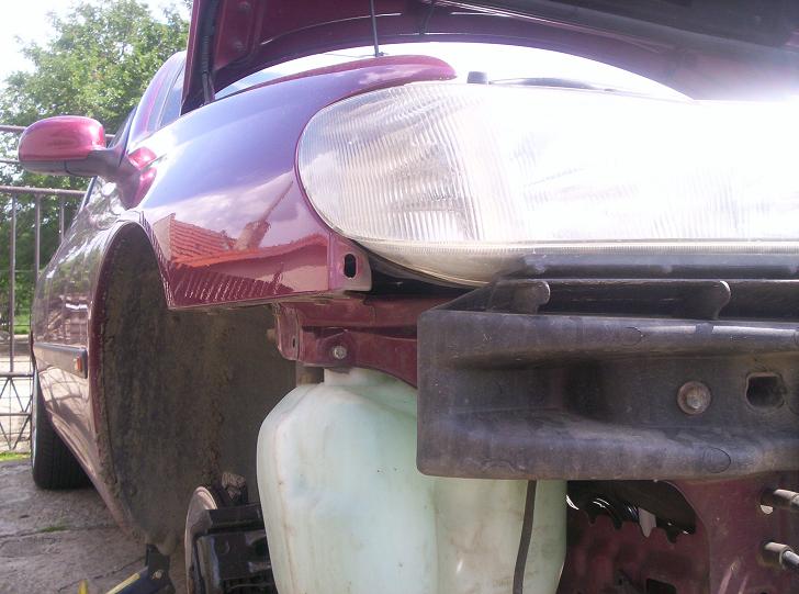

gen.Migen Odesláno 4. srpen 2008 Sdílet Odesláno 4. srpen 2008 Zrovna kuchám přední nárazník, abych se dostal k saharám, a nemužu nikde najit ten bazmek, kterej se otočí o 90° a nárazník jde vytáhnoutk, je to pěkně nepříztupné a světla se mi shazovat nechcou. Tak pokud mate někdo přesny popis kde to je tak budu vděčný. Je to ten otočný bazmek, který je na obrazká viz. téma označen jako 8. Diky Citovat Odkaz ke komentáři Sdílet na ostatní stránky More sharing options...
čakom Odesláno 4. srpen 2008 Sdílet Odesláno 4. srpen 2008 Původně zaslal: gen.Migen Zrovna kuchám přední nárazník, abych se dostal k saharám, a nemužu nikde najit ten bazmek, kterej se otočí o 90° a nárazník jde vytáhnoutk, je to pěkně nepříztupné a světla se mi shazovat nechcou. Tak pokud mate někdo přesny popis kde to je tak budu vděčný. Je to ten otočný bazmek, který je na obrazká viz. téma označen jako 8. Diky Je to mezi narazníkem a blatníkem hned pod světlem. Když podíváš tou malou dirkou co je ve přední části podběhu tak to jde vidět. Doma mám nějaký fotky ale tam se dostanu až večer. [upravil dne 4.8.2008 čakom] Citovat Odkaz ke komentáři Sdílet na ostatní stránky More sharing options...
čakom Odesláno 4. srpen 2008 Sdílet Odesláno 4. srpen 2008 Jsem zvědavej jak se k tomu bude dostávat šroubovákem a otáčet to:aut Jsem si na to udělal takovou spešl věc;) Citovat Odkaz ke komentáři Sdílet na ostatní stránky More sharing options...
Guest servisman Odesláno 4. srpen 2008 Sdílet Odesláno 4. srpen 2008 jo dlouhý drát a na konci jakoby očko tak to měl OK406 když demontoval nárázník:) Citovat Odkaz ke komentáři Sdílet na ostatní stránky More sharing options...
čakom Odesláno 4. srpen 2008 Sdílet Odesláno 4. srpen 2008 Původně zaslal: honza406 jo dlouhý drát a na konci jakoby očko tak to měl OK406 když demontoval nárázník:) Nějak tak. tenká kulatina a na každém konci ohnutý do L. Stačí to pak prostrčit tou dírou v podběhu a nemusí se sundávat podběh. [upravil dne 4.8.2008 čakom] Citovat Odkaz ke komentáři Sdílet na ostatní stránky More sharing options...
gen.Migen Odesláno 4. srpen 2008 Sdílet Odesláno 4. srpen 2008 Diky chlapi za rychlou pomoc, ale čtu to až ted a mezi tim sem to zase smontoval, už sem neměl moc času. Ja se idval tou dirkou v podvěhu, a pak mě bylo jasny na co tam ta dirka je, ale prostě sem to neviděl. Je to pěkně nahovno. Musim ted počkat na druhe kolo, až se zase odhodlam to opravovat:-D Sem se v tom rejpal snad 3 hodiny a nic z toho:( Měl sem totiž jeden šroub co drží u podběhu nárazník strhanej. Ted budu postupovat tak, ze prvně oddělám ten bazmek co se o něm tu bavíme a když se to povede a najduho a otočím, tak pak už je to brnkačka. Dikec a kdyby bylo nějaky foto tak suprr Citovat Odkaz ke komentáři Sdílet na ostatní stránky More sharing options...
čakom Odesláno 4. srpen 2008 Sdílet Odesláno 4. srpen 2008 foto mám doma tak to sem hodím jestli k něčemu bude. Tou dírou to jde vidět na levé straně na pravé asi ne nebo blbě. Chce to vědět kam se dívat. 3 hodiny:myslim Já už to mám natrénovaný že narazník přehodím za 45 minut:D na zemi jen si to trochu prizvednu. Citovat Odkaz ke komentáři Sdílet na ostatní stránky More sharing options...
gen.Migen Odesláno 4. srpen 2008 Sdílet Odesláno 4. srpen 2008 Ok diky. Tak to sem prosim dej. No ja ale ještě nevim, jestli se to teda demontuje skrs ty díry z podběhů nebo že se tam nějak hrabne pod světlo. Citovat Odkaz ke komentáři Sdílet na ostatní stránky More sharing options...
čakom Odesláno 4. srpen 2008 Sdílet Odesláno 4. srpen 2008 Tou dírou prostrčíš nějaký to udělátko a já si oddělám ten trojuhelník zespodu před podběhem a nahmatám to plastový očko a to udělátko a strčím to do sebe a otočím;) Citovat Odkaz ke komentáři Sdílet na ostatní stránky More sharing options...
