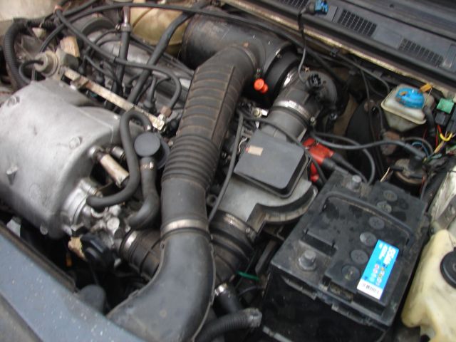

Fusion Odesláno 11. červenec 2007 Odesláno 11. červenec 2007 Teoreticky bys mohl mít stejnej problém jako tady Jinak benzíny mají jak "váhu" tak čidlo tlaku nebo průtoku vzduchu, např 605 2.0i mají jak to tak to, já osobně mám čidlo. Rozdíl je hlavně v tom, že já tam mám píchnutej drát, kdežto ty s váhou mají takovou krabičku na sání jak má .mycTD. Citovat
