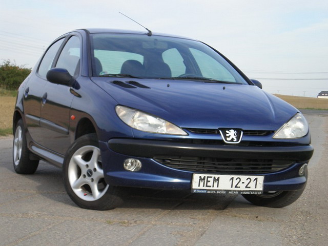

Nedávno jsem koukal že mám nějak odřenou barvu na blatníku a cgtěl bych tento defekt zabarvit, ale když jsem chtěl koupit barvu tak jsem v techničáku nenašel kód barvy.Mám tmavě modrou metalízu Peugeot 206GTI.Potřeboval bych tedy aby mi někdo napsal kód těto barvy.
kod barvy je na štitku na a sloupku u řidiče ,tam kde maš napsano kolik maš foukat gumy , je to ten druhy řadek odspodu , prvni řadek jsou 4 čisla a radek nad nim je kod barvy
mno ja by som to podla kodu asi nekupoval.., uz to moze mat trosku iny odtien a bude vidno rozdiel. Ja so mto este na starom aute riesil tak, ze som dal dole z auta listu, kde bola farba a podla toho mi namiesali farbu. neviem ako to robili, lebo som to islo cez znameho, teda nebol som pri tom, ale tafili sa ...:super
když přijdeš do autolaky prodejny oni si na autě najdou kod barvy sami a připadny odstiny si dohledaj pomoci šablon daneho vyrobce aut a pak ti to namichaji , + kup i lak . prvně cakneš barvou pak lakem ale to asi víš.
