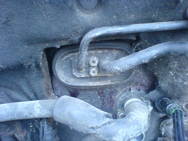

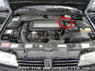

Já mám na své P-405 vyvedeny dvě trubky (tak jak ty) směrem nahoru a na každé jsou krytky ventilů. Asi máš jiný typ P-405 třeba jen diesel.

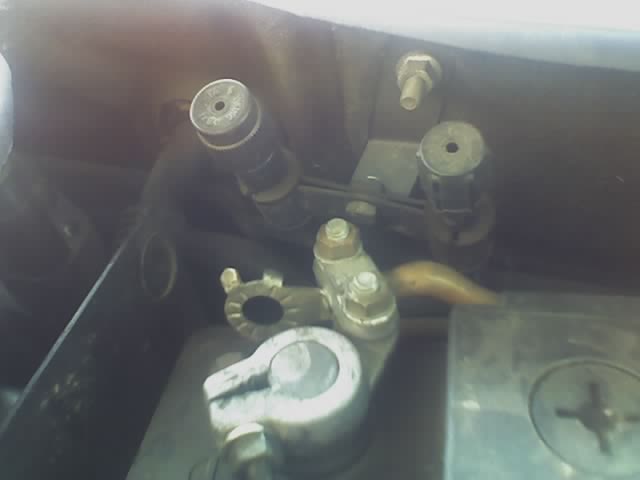

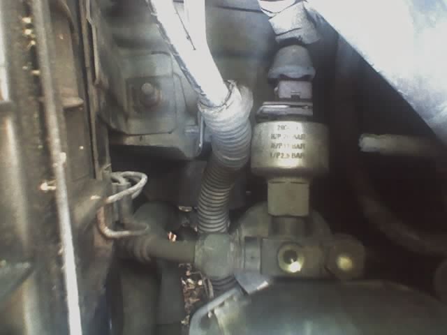

Fotil jsem jen mobilem, foťák do práce nenosim. Ventilky
[upravil dne 12/6/2007 Dundee]
A ty ventilky za baterkou nemáš? To je divný:myslim Asi tě nemine jít po trubkách a hadicích od kompresoru...
bratku, uz som isiel po hadicach.... a nic:bojim:bojim, mohol by si este raz cvaknut ie ventilky ako su napojene na tie hlavne hadice?
To bych mohl, ale až doma. Tim mobilem to jde blbě, zkusim to doma foťákem. Snad nebudu muset nic rozebírat ;) Vydrž, nějak kolem pátý se na to mrknu ;)
